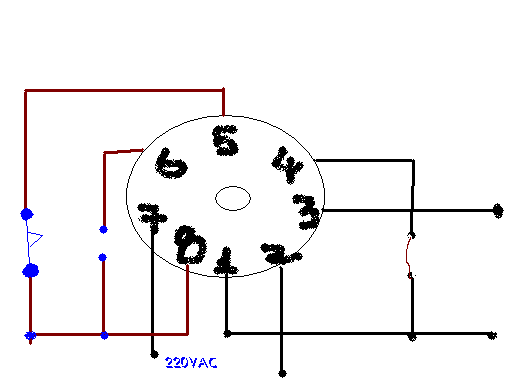

    giup em phát Click image for larger version
ID:	1405983 các pác cho em hỏi chân 1 với chân 4 là nối với công tắc hay la tải , 6 và 8 là tải hay công tắc ! kiếm đc con role time chăng biết the nào mà dùng

      Role thời gian cái nào cũng giống nhau. Hai chân 2 và 7 là hai chân nguồn, có hai cặp tiếp điểm thường đóng NC (1-4 và 5-8), hai cặp tiếp điểm thường mở NO (1-3 và 6-8), các chân 1 và 8 gọi là chân chung (COM), hai cặp 1-4 và 1-3 là hai cặp tiếp điểm thường, hai cặp 5-8 và 6-8 là hai cặp tiếp điểm định thì
      Hoạt động: Bình thường khi chưa đóng điện thì các chân 1-4 và 5-8 thông nhau (NC), các chân 1-3 và 6-8 không thông (NO). Khi cấp điện cho 2 chân 2-7 thì cặp tiếp điểm thường đóng 1-4 hở ra, cặp tiếp điểm thường mở 1-3 đóng lại. Sau khoảng thời gian định thì (do người vận hành cài đặt - núm vặn phía trên) thì cặp tiếp điểm 5-8 hở ra, cặp tiếp điểm 6-8 đóng lại. Đơn giản vậy thôi. Gluk

        khó hiểu wa ! vd bây jo em có 1 cái bóng đèn jo` phải nối như thế nào để khi mình bật đèn nên thì sáng đc 1 thời gian mình đã hen sau đấy tự tắt ! giup em phat !

          ro le thoi gian
          bạn nên đọc về khí cụ điện thì sẽ hiểu
          + Chân 5-8 là tiếp điểm thường đóng mở chậm.
          + Chân 6-8 là tiếp điểm thường mở đóng chậm.
          + Chân 1-4 là tiếp điểm thường đóng.
          + Chân 3-4 là tiếp điểm thường mở.bạn vẽ như thế là sai tiếp điểm 3-4 rồi
          Bạn có thể tham khảo thêm ở cuốn KHÍ CỤ ĐIỆN của PHẠM VĂN CHỚI- BÙI TÍN HỮU VÀ NGUYỄN TIẾN TÔN của bộ môn THIẾT BỊ ĐIỆN-DHBKHN.Ở cuốn này nói về tất cả các loại Rơle.Có gì thắc mắc bạn cứ hỏi tôi nhé.
            Xin lỗi bạn nhe.Tiếp điểm 1-3 mới là tiếp điểm thường mở.
              Nghĩ tý đi chứ, xem hình vẽ định thời bật đèn dùng Timer

                Bạn Kekhukho Xem lai mạch đi, bạn đấu thế thì cần gì công tắc, role làm gì => đèn vẫn sáng
