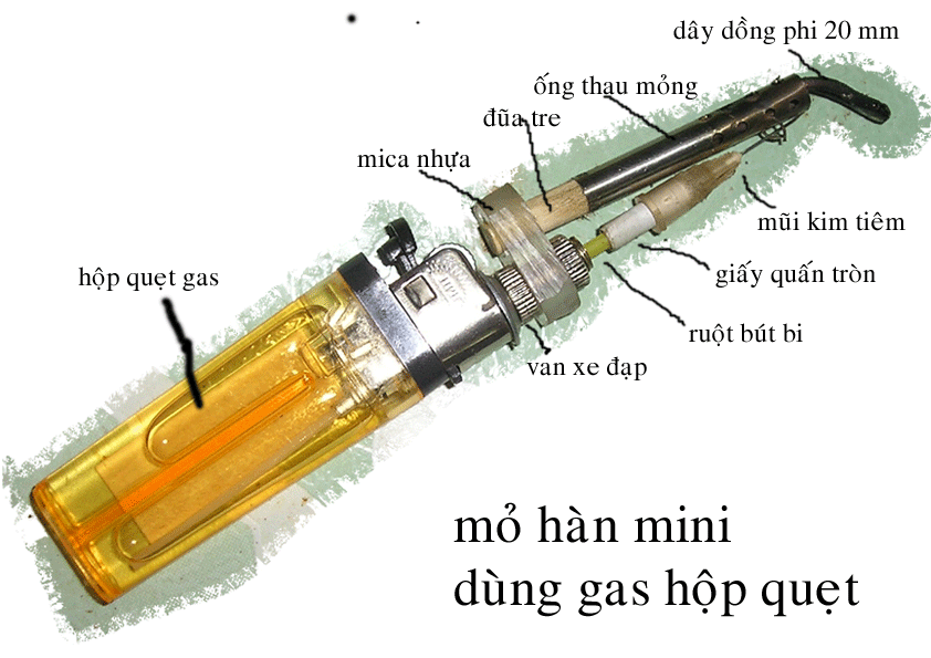

Tự làm mỏ hàn mini dùng gas hộp quẹt
Các bạn có thể tự làm một mỏ hàn mini ,dùng khi cúp điện,hoăc khi cần hàn nhanh một một mốI hàn nào đó.
A/vật liệu:
1 hộp quẹtt gas
1 van xe đạp
1 cây đũa tre
1 miếng nhựa hay gỗ dày 6mm
1 cây ruột bút bi hoặc 1 ống nhựa nhỏ của cây rái tai phi 2mm
1 mũi kim tiêm nhỏ
1 ống thau mỏng phi 6mm ,dài 4 cm (lấy từ các anten rado hoặc TV)
B/thực hiện :
chỉ cần ráp thêm ống dẫn gas của hộp quẹt ,cho phun qua đầu mũi kim tiêm,phun lửa vào đầu mỏ hàn(.cần làm mốI nốI nơi đầu phun gas kín,)
(các kích thước có thể tuỳ biến.)
1/ gỡ nắp thiếc hộp quẹt,bẻ phần che gió ra ngoài cho vừa đường kính ngoài cái van xe đạp ,van này ráp vào nơi mồI lửa của hộp quẹt để giữ đầu mỏ hàn.
2/ cưa bỏ phần vòi và dũa hay tiện nhỏ phần gốc cái van xe cho vừa lọt vào cái nắp che gió,khoan lỗ trong cái van xe phi 3mm cho vừa lọt cây ruột nhựa bút bi.
3/ hơ lửa 1 đầu cây ruột bút cho nhỏ lạI ,vừa chặt vớI đầu vòi phun của quẹt gas ,trước khi ráp vào vòi phun lửa của hộp quẹt gas.
4/ dùng đũa tre phi 6mm,dài 2,5 cm,cách nhiệt đầu mỏ hàn qua 1 ông thau mỏng , ống thau này có khoan nhiều lỗ để tạo sự cản nhiệt từ đầu mỏ hàn tớI hộp quẹt
5/ miếng nhựa mica ,khoan 2 lỗ phi 6mm,dùng gắn chắc cây tre và mỏ hàn vào van xe .
6/ mũi kim tiêm được gắn vớI cây ruột nhựa bút bi, được quấn giấy cho vừa chặt,kín
7/ mỏ hàn làm bằng dây đồng,phi 2.5mm xếp đôi,gắn vào ống thau
C/ Thao tác khi hàn: đè giữ tay mồI lửa của (hộp quẹt mỏ hàn)
1/dùng 1hộp quẹt khác để mồI lửa nơi đầu cây kim tiêm của mỏ hàn
2/ Chỉnh lửa hộp quẹt mỏ hàn sao cho đầu mỏ hàn có lửa xanh bao quanh .
3/ mỏ hàn nóng rất nhanh :sau 30 tớI 45 giây kể từ khi bật lửa,có thể hàn được các bo mạch điện tử thông thường,các dây điện nhỏ,và hàn được các hộp bằng sắt mỏng.v..v,nếu bỏ đầu mỏ đồng ra,có thể dùng để khò nóng,uốn nhựa mica theo ý muốn.Hộp quẹt không bị nóng,an toàn.

Sáng tạo thật đấy nhưng mà làm mất công như thế để làm gì trong khi mua cái mỏ hàn nhiệt TQ giá min 10k ?
