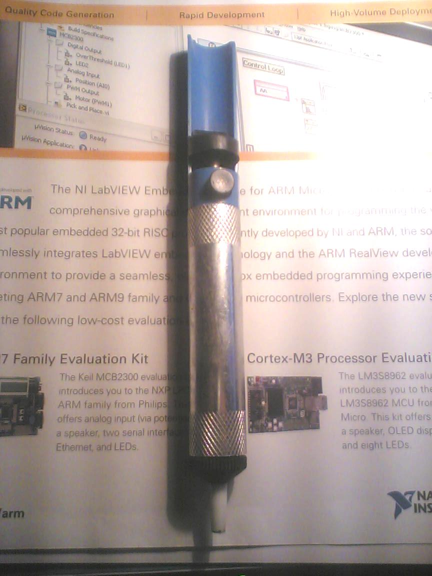

Còn tùy vào kỹ năng nữa bạn ạ.Nguyên văn bởi eyered3xxx Xem bài viếtcái đồ hút chì nhỏ này em hút hoài mà nó không hết chì
.Vậy cái lớn chắc hút được hết chì à.
Để nóng quá thì nguy cơ bong đường mạch khỏi board để nguội quá thì chẳng hút được j cả. Cái to thì hút mạnh hơn là điều tất nhiên rùi nhưng có hút hết ko thì còn phải xét
