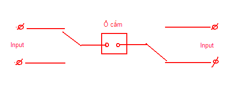

    Thực ra thì mình ko làm mạch 2 công tắc điều khiển 1 đèn mà là 2 công tắc điều khiển 1 ổ cắm .
    Chả là nhà mình và nhà sát bên cùng xài chung 1 modem mà nếu nhà kế bên đi vắng thì ko mở đc modem nên mình nghĩ ứng dụng 2 công tắc điều khiển 1 đèn vào , khi nhà kế bên đi vắng thì mình vẫn mở đc modem và khi họ tắt modem mình vẫn mở lại đc .
    Ý mình là khi ng` này bật công tắc làm cho ổ cắm điện tắt ==> modem tắt nhưng ở bên này mình bật lại thì ổ cắm mở ==> modem mở . Tương như mạch đèn cầu thang ý , bật tắt ở đâu cũng đc . Nhưng mình làm ko thành công . Các bạn góp ý dùm
    - Mình nối 2 chấu bìa của công tăc 3 chấu 1 vào 2 chấu bìa của công tắc 3 chấu 2 .
    - Chấu giữa của công tắc 2 mình nối với ổ cắm , chấu dây còn lại của ổ cắm và chấu giữa của công tắc 1 mình làm thành 1 chui cắm và cắm vào ổ điện nhà mình ( ổ điện nhà có điện )
    Ko bik có sai , thiếu gì ko mà nó ko hoạt động .
    Mong các bạn góp ý dùm . Mình ko chuyên ngành điện cho lắm !
    ý ông là mạch đèn cầu thang ý hả (, bóng đèn là cái modem)
      bạn làm theo sơ đồ này nhé.

        Đấu như iTron không an toàn về điện lắm, vì cho cả hai day Nóng và Lạnh vào chung 1 công tắc. Các đấu cầu thang khác an toàn hơn.
        Tuy nhiên với 2 máy tính dùng một modem thì mọi việc lại khác cái cầu thang. Bạn có thể “tự động hóa” luôn. Kiếm một rơ-le cuộn kích 5V (10k VND). Kéo dây từ USB 2 máy tới, dây mát USB đấu chung vào một đầu cuộn kích. Đầu 5V của mỗi USB đấu Diod xuôi tới đầu cuộn dây còn lại. Vậy là bất kì máy tính nào bật đều kích được rơ le mà không ảnh hưởng tới nhau (cổng OR logic đây mà). Còn cặp tiếp điểm thì chắc bạn phải biết đấu thế nào cho Modem rồi chứ. Nếu chưa biết thì đừng sờ vào điện!
        Chúc thành công và tiện nghi.
        PT.

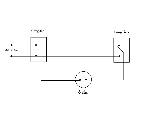

                    Re:
                    Bạn mắc mạch như vầy sẽ tận dụng được 2 nguồn điện ở 2 nhà khác nhau. Nhìn mạch chắc không cần giải thích gì thêm.
                    Chúc thành công.
                      Nguyên văn bởi tam1234 Xem bài viết
                      Chúc thành công.
                      Thứ nhất, lấn sau bạn nên save ảnh dạng JPG trước khi attach, ảnh sẽ nhỏ gọn hơn, tiện cho người đọc hơn.
                      Thư hai, sơ đồ của bạn không khác nhiều sơ đồ của iTron. Cách này, ngoài sự mất an toàn nó còn bất tiện ở chỗ nhà A đang dùng, nhà B về không để ý bấm công tắc một cái để chuẩn bị bật máy tính. Thế là nhà A tèo internet.
