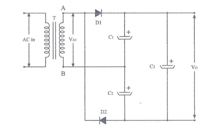

mạch chỉnh lưu nhân đôi điện áp
Mạch này nếu nhả công tắc K thì chỉnh lưu cầu bình thường , nếu biến áp xoay chiều 12V thì đó là hiệu dụng 12V , đỉnh của hình sin là Umax sẽ = căn 2 lần U hiệu dụng như trong vật lý đã học, vì vậy đỉnh lên tới khoảng 17V , điện áp cao nhất là bao nhiêu thì con tụ sẽ tích được bấy nhiêu, kết quả đầu ra khoảng 17V, cho tải vào thì sụt xuống dần, tải càng to càng trở về đúng giá trị trung bình là 12V như hiệu dụng.
Nếu đóng K, thì chuyển thành nhân đôi điện áp, nửa chu kỳ đầu cực phía trên của biến áp + và cực phía dưới - , như vậy D1 dẫn và nối 2 đầu dây biến áp vào tụ C1, C1 tích được và để dành ở đó, nửa chu kỳ sau cực dưới của biến áp + và cực trên - ... hoàn toàn tương tự nguồn được nối vào tụ C2 nên C2 tích, lúc này C1 và C2 giống 2 quả pin mắc nối tiếp, một quả để dành từ chu kỳ trước, một quả vừa mới tích được, vậy điện áp tổng cộng = 2 lần bình thường ... --> vậy nên gọi là nhân đôi điện áp
Theo nguyên lý như vậy thì tất nhiên với ắc qui không thể nhân đôi được , vì ắc qui làm gì có 2 nửa chu kì và có đảo cực tính đâu?
Bản chất vấn đề là để dành 1 nửa chu kỳ và để dùng cùng nửa chu kỳ sau, cho nên nó sẽ không liên tục như chỉnh lưu cầu bình thường, mà nó hi sinh về dòng để tăng đôi điện áp , vì dòng điện nửa chu kỳ đầu tiêu tốn vào việc để dành, nên dòng cấp cho tải bị yếu đi.Last edited by tuyendtk3; 10-12-2014, 13:41.|
