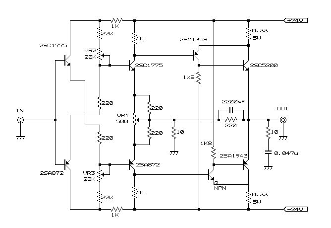

            Mình tìm được cái Khuếch đại âm thanh, muốn lắp mới ... nhưng mình chỉ có mỗi 2 loại Transistor 2SC1775 và 2SC5200 toàn là Transistor ngược .
            Bác nào quen thay ngược rồi giúp mình sửa lại với ... Thay 2SC5200 cho con 2SA1943 , thay 2SA872 bằng 2SC1775
            thấy các bác đều nói "thay được tuốt" mà dốt quá chẳng biết thay thế nào ! lên đây cầu cứu vậy !
            Sơ đồ đây ạ :

              Bác lấy bút xóa, xóa chữ C, lấy bút dạ kim viết lại bằng chữ A trên thân mấy con transistor mà bác muốn lắp vào vị trí của 2SA... Bác sẽ có 2SA 5200 và 2SA 1775. Tha hồ mà lắp.
              Thế là XONG.

                              Nguyên văn bởi QUOCNHAN161 Xem bài viết
                              các pác cho e hỏi về 2 kon NPN và PNP có công dụng khác nhau như thế nào.
                              khi nào dùng NPN, khi nào dùng PNP
                              cảm ơn các pác nhìu
                              Câu hỏi cho thấy bạn chưa tự tìm hiểu về "2 kon NPN và PNP", việc trước hết nên làm trứoc khi đặt câu hỏi. Và thứ hai, bạn không chắc thực sự muốn hiểu rõ về chúng (Đó chỉ là cảm nhận mang tính cá nhân của mình thôi).
                              Nhưng dù sao nó cũng là câu hỏi mang tính căn bản mà cũng có nhiều người không dám hỏi hoặc lười hỏi. Mình thích anh em trên này dù là người mới hay kỳ cựu nên chia sẻ tri thức để cùng nhau phát triển (chứ không phải "dìm nhau" để kéo nhau cùng ...suy thoái)
                              Vì bạn hỏi khác nhau về "công dụng" nên mình mới nói bạn chắc chắn không tự tìm hiểu hoặc tìm hiểu quá ít, quá ngại (không nói là lười) tìm hiểu. Vì dù là người "bị" đi học thì cũng đều bị nhồi nhét ngay từ đầu là cả NPN và PNP đều chỉ có chung một công dụng đó là khuếch đại và điều khiển dòng điện.
                              Câu hỏi thứ hai: "khi nào dùng NPN, khi nào dùng PNP" vì thế cũng không hay lắm. Vì nó cho thấy cách hiểu cứng nhắc của bạn rằng "chỉ có thể dùng NPN" hay "phải dùng PNP" trong các "khi" khác nhau. Câu trả lời là: Lúc nào cũng có thể dùng NPN và đồng thời cũng có thể dùng PNP! Sự khác nhau chỉ là chiều dòng điện, cực tính điện áp trên các cực của chúng. Sự ngược nhau này dẫn đến sự ngược lại của nguồn điện và các thành phần linh kiện có phân cực tham gia vào mạch.
                              Từ đây suy ra, bất cứ mạch nào, nếu nó hoạt động độc lập, thì đều có thể thay thế các "kon" NPN bằng PNP và ngược lại. Nhưng đồng thời sẽ dẫn tới việc phải đảo chiều của nguồn điện và đảo chiều của các linh kiện có phân cực trong mạch đó! Hiệu quả hoạt động của mạch sau khi chuyển đổi là y hệt nhau.
