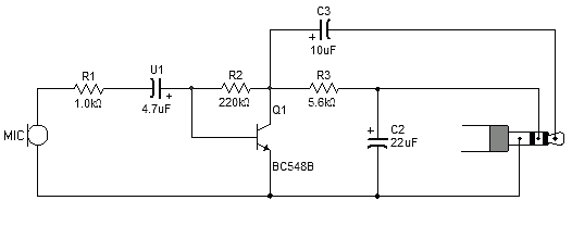

    Mình có cái mic dùng cho bộ âm ly nhưng giờ mình muốn cắm vào máy tính để hat karaoke.
    Mình đã có đầu chuyển từ jac to sang nhỏ rồi.
    Nhưng khi cắm vào thì không thấy tiếng gì.
    Bạn nào biết các chỉ cho mình với

            bạn đã làm thử chưa, hay chỉ nghe nói thế. Vì mình thấy rất nhiều ng bảo ko đc vì mic dùng cho âm li và mic dùng cho máy tính là khác nhau
              Mic KOK bình thường jack 6mm là Dynamic Mic, còn míc dùng cho PC là Electret mic, chúng nó khác nhau.
                Như vậy dùng jack chuyển thì cũng ko đc phải ko
                  Muốn dùng Dynamic Mic cho PC thì xem ở đây : http://www.dientuvietnam.net/forums/...-mic-với-pc-!
                    bạn có cách nào giúp mình đc ko?
                      Bên đó có mạch luôn mà, bạn xem thử đi, cũng đơn giản thôi mà!
                        Xin thưa là mình đã từng làm và vẫn dùng đc! ĐÚng là 2 loại mic này khác nhau về cấu tạo nhưng tính từ jack cắm ra thì có thể dùng đc cho nhau!

                          Dynamic mic có nhiều loại, có thể cái mic mà LVT dùng nó tương thích với soundcard của bạn nhưng đa số là không. Tại sao vậy? Có thể có dòng ra từ jack mic từ soundcard (dành cho Electret mic) mà dòng này có thể làm hư cuộn coin bên trong Dynamic mic và có thể ngược lại. KHi cắm vào mà nó không nghe tiếng ở loa có thể là nó die rồi. Ngoài ra 2 loại này còn khác nhau về trở kháng cho nên có thể nói là phải tương thích với loại sound card thì mới có âm thanh ra loa được.

                            Electret mic cần nguồn để hoạt động ; độ nhạy của nó cao. Dynamic thì không cần nguồn thì độ động từ sóng âm thanh tác động lên làm cuộn coin di động và truyền tín hiệu tới Preamp. nếu Dynamic có thể dùng cho PC thì có phải tín hiệu ra loa sẽ nhỏ hơn khi dùng Electret, chính xác ?
                              làm như cách này liệu có đc ko?
                              Vì mình ko có IC
