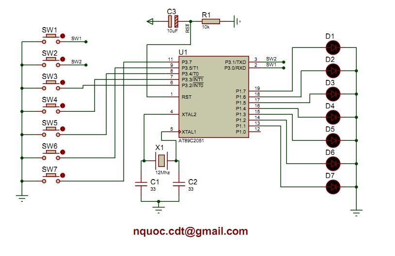

Các bro thông cảm, mình không phải dân điện tử, chỉ muốn mày mò nghịch cho vui thôi, mong các bro chỉ giúp cho 2 mạch công tắc nhấn giữ và nhấn thả bằng IC nhé, loại nào tích hợp nhiều luồng càng tốt ạ. cảm ơn các bro trước

Đúng rồi đó, với một con VDK 89C2051 có tối đa 15 port in/out ta có thể điều khiển đc 7 ngõ ra riêng biệt bằng nút ấn. Nếu bạn MAGNOLIA còn quan tâm thì mình sẽ giúp. cái này mình cũng text thử rồi!Nguyên văn bởi katllu Xem bài viếtsử dụng Vi điều khiển vấn đề đó sẽ rất dễ.
Đây là mạch và chương trình mình vừa viết xong. Mọi người tham khảo và cho ý kiến.
Code:; Dieu khien 7 ngo ra bang phim an ORG 0H ;MCU AT89C2051, TA 12Mhz <nquoc.cdt@gmail.com> MAIN: MOV TMOD, #21H MOV P1, 0H; Reset ngo ra LOOP: JNB P3.0, L1; SW1 JNB P3.1, L2; SW2 JNB P3.2, L3; SW3 JNB P3.3, L4; SW4 JNB P3.4, L5; SW5 JNB P3.5, L6; SW6 JNB P3.7, L7; SW7 JMP LOOP L1: CPL P1.7; Dao? trang thai ngo~ ra CALL DELAY; Chong rung phim JMP LOOP L2: CPL P1.6 CALL DELAY JMP LOOP L3: CPL P1.5 CALL DELAY JMP LOOP L4: CPL P1.4 CALL DELAY JMP LOOP L5: CPL P1.3 CALL DELAY JMP LOOP L6: CPL P1.2 CALL DELAY JMP LOOP L7: CPL P1.1 CALL DELAY JMP LOOP DELAY: MOV R7,#5; Tao tre~ 250ms LOOP1: MOV TH0, #HIGH(-50000) MOV TL0, #LOW(-50000) SETB TR0 WAIT: JNB TF0, WAIT CLR TF0 CLR TR0 DJNZ R7, LOOP1 RET END
Hí hí, không còn gì tuyệt vời hơn nữa, nhưng có 1 vấn đề....là em chưa biết j về vdk cả, bây giờ mà ngồi đọc sách với tài liệu thì chả hiểu j đâu, thôi đành vừa làm vừa học vậy, cho em hỏi em phải bắt đầu ntn ạ, ra chợ mua những thứ có trong hình, chỗ chân 1 - reset của 2051 có cần sw ko ạ. với lại làm ntn để nạp chương trình vào em 2051 này hả bác. hihi các bác thông cảm, đừng ném đá em nha, vì em chưa biết j đâu ạ
Nếu bạn mới bắt đầu thì mình nghĩ bạn nên tìm hiểu về trình biên dịch cho MCU, mình dùng KeilC. Bạn nên tìm hiểu cách tạo project và biên dịch ra file.hex để nạp cho MCU. Tiếp theo là bạn nên có cái mạch nạp để nạp và lấy hứng thú để nghiên cứu
Mạch nạp thì bạn có thể làm hoặc mua, tốt nhất là nên mua nếu như ko chuyên về điện tử, bạn có thể mua mạch nạp 200S để nạp vì mạch này đa năng có thể nạp cho nhiều loại MCU (có thể nạp đc cho cả con 2051 trong sơ đồ trên nữa đó). Tiếp nữa là bạn nghiên cứu để lập trình MCU và làm mạch nữa là xong. Mình cũng chỉ mới học đc ít thôi. Have fun!
Làm cái nút nhấn thôi ( dù là 15 cái đi nữa) mà dùng tới vdk thì đúng là "không còn gì tuyệt vời hơn nữa".Last edited by nhiepphong1; 25-02-2011, 17:31.Đạo khả đạo phi thường đạo

sao lại tốn tiền mua vdk và công sức lập trình thế. nếu yêu cầu chỉ 2 nút nhấn thì dùng con fipflop JK hoạc fipflop D là được rồi.Nguyên văn bởi katllu Xem bài viếtsử dụng Vi điều khiển vấn đề đó sẽ rất dễ.
Đúng ạ. Điều khiển ít cổng thì dùng cái này đơn giản hơn nhiều ạ.Nguyên văn bởi caovanhuong Xem bài viếtsao lại tốn tiền mua vdk và công sức lập trình thế. nếu yêu cầu chỉ 2 nút nhấn thì dùng con fipflop JK hoạc fipflop D là được rồi.
Có thể nói rõ hơn giúp em với được không ạ, em gà lắm, cảm ơn bácNguyên văn bởi caovanhuong Xem bài viếtsao lại tốn tiền mua vdk và công sức lập trình thế. nếu yêu cầu chỉ 2 nút nhấn thì dùng con fipflop JK hoạc fipflop D là được rồi.
Xin phép tiếp tục ý của bác Caovanhuong:
Dùng JK FF ở chết độ lật trạng thái. Chân J và K và clear nối lên nguồn. 1 nút nhấn nối tíếp với trở khoảng 10K nối vào nguồn. chân CLK nối vào giữa trở và nút. Như vậy mỗi khi nhấn nút thì ngõ ra Q sẽ lật trạng thái 0->1->0->1.......
1 IC để tham khảo: 74LS73

bạn vẽ giúp mình cái sơ đồ với thanksNguyên văn bởi nhiepphong1 Xem bài viếtXin phép tiếp tục ý của bác Caovanhuong:
Chúc vui!
