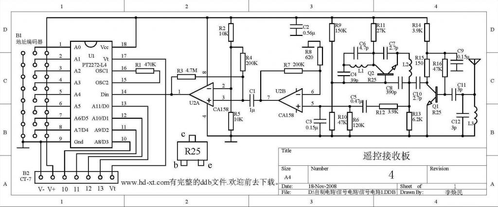

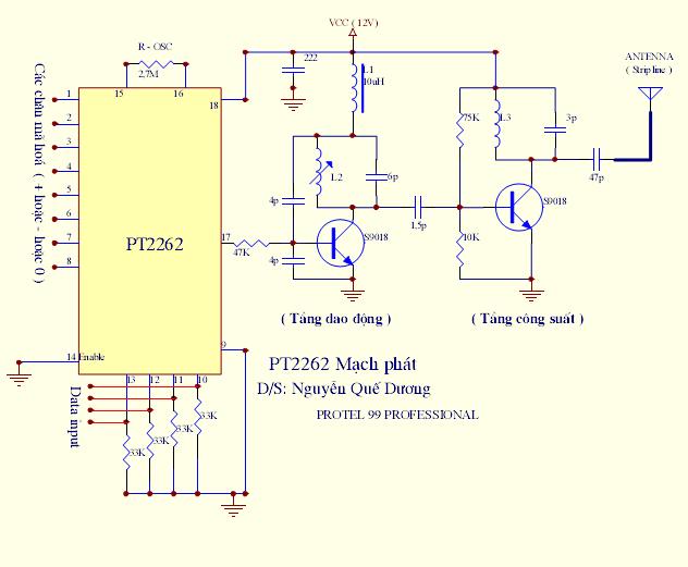

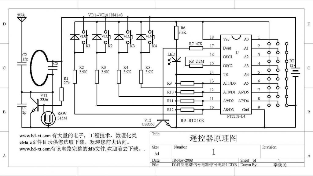

Đây ! mạch thu phát đơn giản có dùng PT2262/PT2272 đây ... nếu thích bạn cũng có thể tự làm !
vâng thank bác nhìu nha nhưng cho e hỏi thêm mạch này đã test chưa vậy bác ơi?
làm có khó k bác nhỉ.mà bác cho e lại thông số mạch đc k ak e nhìn k có rõ bác ak.mà cái này dùng mấy kênh thế hả bác

mạch phát của bác có độ ổn định tần số như thế nào bác?
lỡ có chạm tay vào mấy cuộn dây có bị trôi tần số ko bác?
cảm ơn bác.
Mạch nào mà chạm tay vào cuộn L thì chẳng bị ảnh hưởng , ngay cả đến PLL ngon như thế nếu chạm vào cuộn dây , chạm quá nó cũng chạy mất nữa là ...

--- Các mạch trên đều test , đã được sản xuất nhiều và chạy tốt . làm không chạy thì hỏi lại trình độ của mình chứ đừng kêu người khác nha , ko chịu trách nhiệm !

bác làm = 2262/2272 của bác Quế Dương rùi ak ak mà sao cái file word e down về chỉ thấy cách nối con 62/72 sao k thấy mạch phát mạch thu theo nó mà chỉ thấy hình là sao nhỉ.k có cái mạch thu phát đy kèm 62/72 thì e biết làm sao??????????? bác có yahoo k cho e xin với bác làm rùi chỉ e đy
có mà trên đó đầy đủ mà, luồng đó đã tranh luận và nói rất rõ dàng rồi mà, ý bạn muốn làm ntn, mình sẽ hướng dẫn bạn.Mình cũng 1 thời gian dài làm cái này

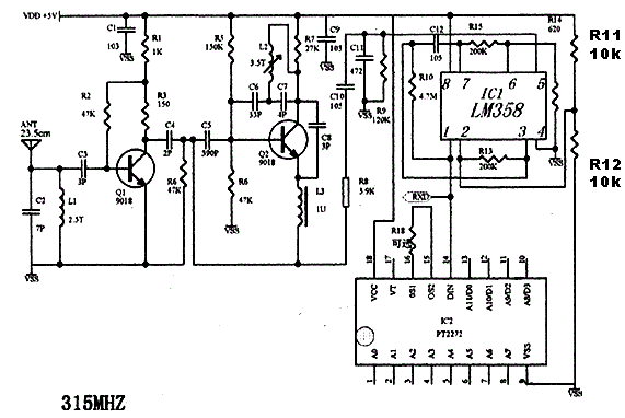

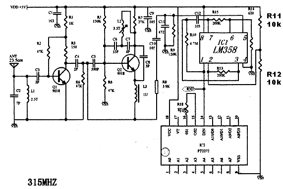

các bác vn mình giấu nghề ghê quá hỏi mãi mà k thấy cái sơ đồ lẫn cái modul hoàn hảo e lại phải đy phiêu bạt từ châu Á qua châu phi đy tầu qua châu Âu bay sang châu Mĩ cuối cùng lại gặp cái thằng china mới kiếm đc 1 cái sơ đồ (ổn) nhưng 1 số chỗ k rõ k biết sao nên đăng lên cho các bác tham khảo và chỉ luôn
Thật là vãi bạn đi mất , cho cả sơ đồ thương mại rồi mà không làm được kêu đi từ Châu Âu đến Châu Mỹ .... Hay bạn cho địa chỉ tôi gửi biếu bạn 1 cặp module có sơ đồ như trên luôn đỡ phải làm . Đỡ phải mua , đỡ phải lăn tăn mấy chục k !!!
Thật là mất mặt .
Làm không làm lại cứ kêu ... Bạn cứ làm đi , các sơ đồ trên đều chuẩn cả ... ( mình đã có cảnh báo là nếu làm mà không chạy thì đừng đổ lỗi cho mấy ông cho " tài liệu " rởm !!! )
