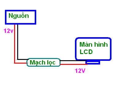

    1. Đầu ra nguồn máy vi tính là 12V làm nguồn
    2. Tải là màn hình LCD dùng U=12V (I=2.5A đến 5A)
    - Tôi nối trực tiếp từ đầu ra 12V của nguồn máy tính đến màn hình LCD. Nhưng không biết có phải do điện nhấp nhô (Chưa lọc) nên màn hình hoạt động có các đường răn, sọc ngang...
    - Nhờ Anh chị tư vấn thiết kế một mạch lọc mắc trước khi vào màn hình (Lấy nguồn từ nguồn máy tính nói trên).
    Rất cảm ơn các anh chị.
    http://www.dientuvietnam.net/forums/...8&d=1313032343
    Đầu ra nguồn vi tính đã được lọc sẵn rồi nên không cần mạch lọc đâu bạn. Bạn thay tụ tại đầu ra của nguồn thử xem sao, nếu màn hình vẫn vậy thì kiểm tra lại các jack tín hiệu cấp cho panel màn hình.

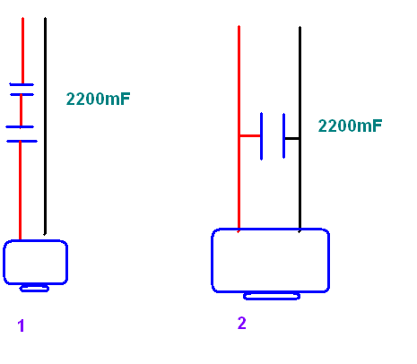

      Mình có 15 màn LCD, nhưng chỉ có 3 màn hoạt động ổn định khi lấy nguồn trực tiếp từ đầu ra nguồn máy tính. Mình ngỉ cần có một mạch lọc hoặc ổn áp, ổn dòng...hay lọc lại mới dùng được bạn ạ.
        - Tôi có thể dùng tụ 2200mF và mắc như hình 1 hay hình 2 ???
        - Tôi nên dùng tụ có thông số bao nhiêu là đúng nhất ???

          Nếu lắp thêm tụ bạn phải lắp theo cách 2. Tụ mắc nối tiếp như cách 1 chỉ cho tín hiệu xoay chiều đi qua.
          Nếu lắp thêm mạch ổn áp thì chắc chắn bị sụt áp một phần trên mạch, không đảm bảo có đủ 12V cấp cho LCD.

            Bác mắc như hình 2 nhưng trước C thì có thêm cuộn cảm L để tạo thành mắt lọc L-C như thế hiệu quả lọc mới cao. Còn tính toán L-C thế nào thì e chịu . Phải căn cứ vào tần số nhiễu, dòng tải, hệ số lọc ... Nói chung bác cứ thực nghiệm mà phang thôi. Tính toán thì e chịu

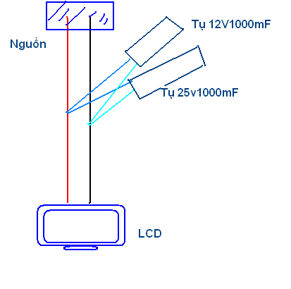

              Tôi đã thử với 2 tụ 25v1000mF mắc song song nhưng không đạt kết quả. Hay tôi phải mắc tụ 25v2200mF ? Tụ 12v 2200mF có không nhỉ ? Hay buộc phải dùng tụ 12V mới có hiệu quả ? (Ở tôi đi mua linh kiện hơi khó). Anh Chị tư vấn giùm.
                LCD của bạn là monitor vi tính hay TV? Bạn dùng chung bộ nguồn với CPU hay sử dụng bộ nguồn riêng?
                  LCD của tôi là Monitor máy vi tính. Tôi sử dụng nguồn chung với CPU của máy tính (Có gắn LCD nói trên)
