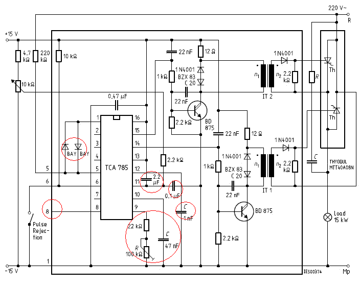

                  tiện thể trong luồng này em xin nhờ các bác chỉ giáo cho em việc này
                  em đang muốn làm phần điều khiển cho mạch chỉnh lưu cầu 3 pha
                  cái này thì đã có nhiều chỗ trình bày nhưng em muốn có 1 bài hoàn chỉnh (hiểu được) sử dụng TCA785
                  em muốn sử dụng xung kép cho đỡ tốn bộ phát xung chùm, dùng TCA để tích hợp nhiều bộ phận nhưng lại nảy sinh 1 số chỗ thắc mắc
                  em đã nghiên cứu kĩ datasheet và ví dụ minh họa của nhà sx nhưng vẫn chưa rõ
                  vậy ai đã từng làm đồ án hay thực tế dùng tca785 để điều khiển thì chỉ rõ cho em với
                  em thấy có bài đã có người phân tích 1 chút về mạch ứng dụng này rồi nhưng vẫn chưa đủ: http://dientuvietnam.net/forums/show...9131#post99131
                  có người làm rồi nhưng chỉ nói là dễ lắm, các bạn tự tìm hiểu lấy--> em thấy ko ổn
                  em nghĩ là 1 bài phân tích sâu cái mạch đầy đủ thì sẽ giúp những người mới bắt đầu có thể hiểu và nhanh áp dụng được vào những bài khác
                  em xin đưa lại cái mạchxin lỗi em chưa biết cách up ảnh ngay tại chỗ này, khi nào có thời gian em sẽ tìm hiểu hoặc ai chỉ luôn cho em vậy)
                  cái mạch này ko phải là dùng cho chỉnh lưu cầu 3 pha nhưng cũng có 1 số điểm em muốn rõ:
                  sao chân 8 ko nối với gì cả, mà lại vẽ vòng kín (cái này em nghĩ là mạch tự tích hợp Vref)
                  mấy cái giá trị lấy như thế nào? và với giá trị đó thì được cái gì?
                  (ví dụ cái tụ ở chân 12 nếu là 1nF thì xung ra có độ rộng là 620uS ở nguồn typical =15V (em tra datasheet thấy thế thì phải), còn độ lớn của xung là bao nhiêu? dòng ra tính ở mức cao hay mức thấp?)
                  Em có rất nhiều điều vướng mắc chưa rõ, nếu ai đã rõ thì làm ơn chỉ giúp cho em qua nickYM: hatnang87 hoặc post luôn trên diễn đàn vì em thường xuyên vào diễn đàn, có thể thì anh chị cô chú gửi cho em bài làm ngày xưa chẳng hạn để em tìm hiểu

                    chỉnh lưu cầu 3 pha dùng TCA785
                    vẫn chưa có ai trả lời, em ngồi mổ xẻ kĩ cái datasheet+search liên tục thì đã hiểu ra vài điều tuy nhiên vẫn còn 1 số vướng mắc, mong các đại ca chỉ giúp để em hoàn thành công việc
                    Trước hết em xin phản ảnh là nếu mod nhà ta có thời gian thì xin đưa các bài có nội dung tương tự vào 1 mục để tiện theo dõi
                    em search theo các từ khóa khác nhau nhằm mục đích hoàn thành việc sử dụng TCA785 vào việc điều khiển thy trong mạch chỉnh lưu cầu 3 pha thì hầu hết kết quả đều là ở diễn đàn ta nhưng lại trong các mục khác nhau
                    ví dụ: em tìm xem cái BAY61 là gì và để làm gì thì em đã tìm ra bài của bác tinh thần thép đã hỏi rồi (em ko dẫn link vì đang ko mở mục đó) nhưng lại ko ở mục liên quan đến ĐTCS hay TCA785 mà ở mục tâm tình dân kĩ thuật ( mục này có lẽ là hỏi gì cũng được nhưng sau đó nên đưa các câu hỏi về đúng mục của nó).Cái BAY là 1 loại điôt còn mắc 2 cái ngược thế làm gì và chọn điôt thế nào thì em chưa rõ lắm
                    Lại trong chỗ khác là bài trung tính nối đất (em dẫn ở bài viết trên) thì cái điôt zener lại bị bỏ đi và thay vào đó là cái mạch chỉnh lưu như vậy thì điện áp vào TCA785 sẽ rất lớn (khả năng là tẻo), cái điôt zener người ta dùng để tạo áp chuẩn 15V cho nguồn nuôi TCA thì thấy có người hỏi nếu điện áp lớn hơn thì nó sao-->cô nhóc bảo là bỏ nó đi
                    Em tạm thời chỉ cần biết là làm thế nào để tạo được điện áp đồng bộ vào chân số 1 cho cả 3 con TCA để nó phát xác định góc alpha cho đúng? Cái này theo thầy giáo em bảo là dùng biến áp đồng pha (tất nhiên là phải hạ áp cho nó xuống 15V thì tiện làm nguồn nuôi luôn sau khi chỉnh lưu và lọc) nhưng em chưa rõ là làm thế nào?
                    Lấy điện từ nguồn 3x380V vào thì dien ap phía thứ cấp là 220 hay 380V
                    Em nhắc lại vấn đề là TCA tính góc alpha từ thời điểm điện áp đồng bộ =0 nhưng nếu mình dùng điện áp nguồn thì ví dụ thời điểm Ua=0 không phải thời điểm xác định góc alpha đúng mà là trễ pha 30 độ khi pha A bắt đầu dương nhất--> vậy vấn đề dịch pha 30 độ làm thế nào đây?
                    Mong các bác chỉ giúp cho em sớm, mong là tối mai sẽ có kết quả!!!

                        Chao Hatnang87 minh cung dang lam ve so do nay so do dieu khien chinh luu cau 3 pha dung TCA 785, minh cung thu ve ra mach dieu khien ban thu tham khao xem co gi minh co the trao doi voi ban dc chu,minh dung MBA quan Y/V lam tin hieu dong bo dua vao chan 5
                        ban gui mail cho minh minh thu gui ban ve sang nhe
                          chào bạn, mình đã hoàn thành đồ án này rồi. Việc tạo xung đồng bộ đưa vào chân 5 đúng là dùng qua biến áp đồng bộ mắc Y/V (biến áp này gọi là đồng bộ thôi chứ không phải đồng pha bới mạch lực mình dùng biến áp mắc Y/Y-->cái này khi bảo vệ thầy giáo định đuổi mình về vì bảo là biến áp đồng pha với điện áp lưới! Nó là đồng bộ với điện áp đặt lên các van để xác định đúng thời điểm mở van).
                          Đồ án mình không còn file trong máy do đã format hết nên không thể gửi chia sẻ cho bạn được. Chúc bạn làm việc tốt!
