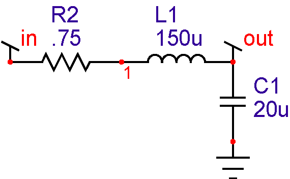

    Chào các Anh Chị.
    - Tôi có một số màn hình LCD máy vi tính. Nguồn cấp cho các LCD này là Adapter điện áp vào 220V, ra 12V và I từ 2.5A đến 4A đều dùng được.
    Mạch các Adapter này phức tạp (Sử dụng IC). Tôi chỉ thấy vùng DC có ghi 12V 6A, qua một số linh kiện khác như R, L...và cuối cùng có 2 tụ 25V1000mF ngay trước ngõ ra để cấp nguồn cho LCD.
    - Trên các ngõ ra của Nguồn máy vi tính cũng có DC 12V. Nhưng, nếu dùng ngõ này để cấp nguồn cho LCD thì nó hoạt động nhưng có các đường răn và gợn sóng chiều ngang.
    Nhờ anh chị giúp tôi một mạch đơn giản để dùng ngõ ra Nguồn Máy tính này cấp nguồn cho LCD sao cho nó hoạt động ổn định (Không có các gợn sóng ngang và răn)

                            có thể do tụ lọc nguồn bị nhỏ. bạn thử gắn thêm xem sao... nếu kh bạn thử lấy con 1402 ráp vào c ra e tụ lọc b và e lớn tí xem sao....
                              Nguyên văn bởi trangian Xem bài viết
                              dùng mạch lọc này xem nhé con tụ 20u thay bàng con 2200/16v //với 1 con 104 mình đang dùng màn philip 15 lúc chưa lọc răn ảnh.sau khi lọc ảnh mịn như adaptor zin nếu cẩn thận hơn bạn giáp mạch nữa cho đường mase nữa nhé chỉ thêm r và l nữa là được.mase của cây nhớ nối đất nhé
