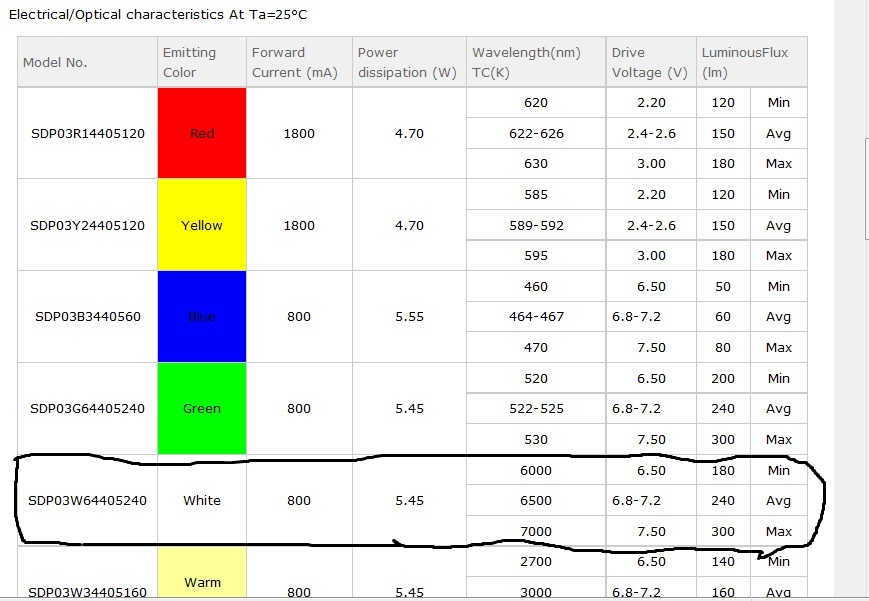

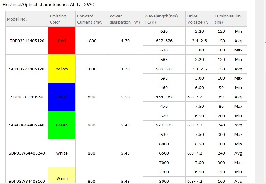

          à.tim mãi trên wed thấy no co thông số thế này các bác
          các bác cho em ý kiên về driver nhé
Name:	thong so led 5w.jpg
          con led cua em là loại màu trắng ấy.

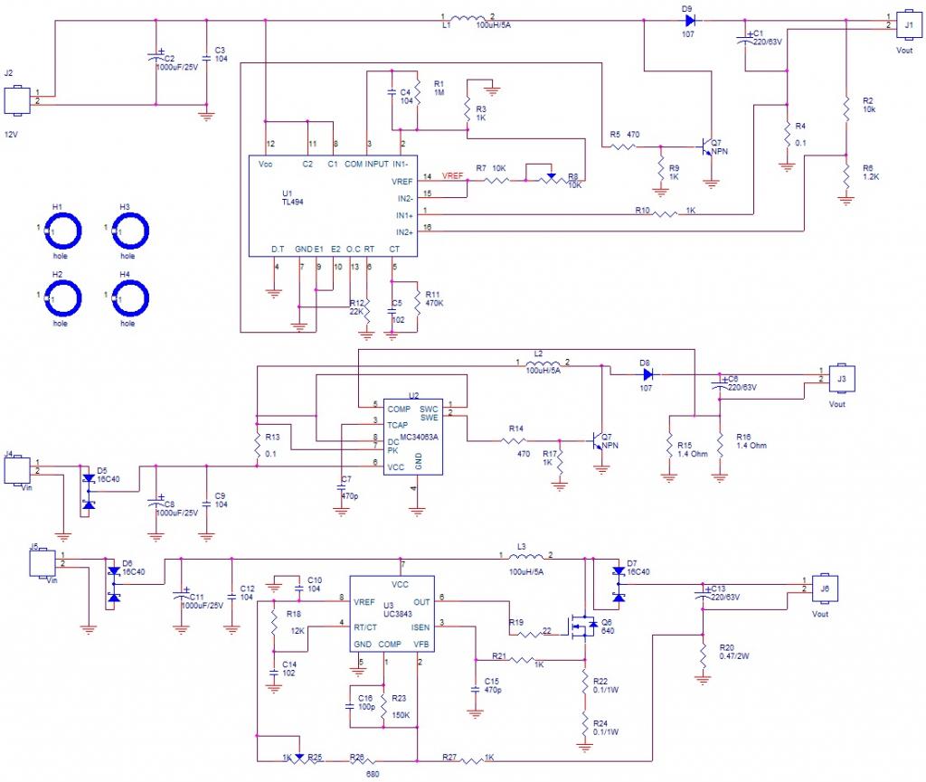

                    Gởi các bác tham khảo sơ đồ stepup tự chế cho LED. đã làm mạch nhưng chưa check vì ... đổi ý sang dùng step-down từ nguồn 48V mua ngoài chợ. Step-down hiệu suất cao hơn.
                        để thấp sáng con led mà bác dùng mạch thấy kinh quá

                          đây là 3 cách mắc sao chứ?
                          bác gải thich cho em hiểu cái sơ đồ 1 dung TL 494 dc ko?

                            có ai bit nguyên lí của mạch này ko?giải thích hộ em
                            bác Bocapchua gui mà em ko bit có chuẩn ko?
                            bác naò test chưa?
                            ko lẽ e lại làm chuot bạch?
                            • #29
                              Nếu ko dùng cách này, bác fai đi mua bộ nguồn chuyên cho LED ở ngoài chợ. Thường là switching 220V qua biến áp xuống. Mình đang cầm 2 cái của nó đây.
                              Các bác xài LED từ 5W trở lên fai tính toán kỹ, ko còn là chơi đùa nữa, mà là kỹ thuật rồi.
                              nhìn mạch thấy kinh, nhug khi làm ra rất nhỏ gọn, đặc biệt là bây giờ SMD quá nhiều và rẻ nữa.
                              Nguyên lý các nguồn trên là chuyển từ áp 8V-20V lên áp 50V-60V với dòng điện ko đổi. CS có thể lên đến 50W, ko phải đồ để chơi. Mạch gốc mình dung FET và phức tạp hơn tí. cái này là nhỏ gọn rồi.
                              Nếu dưới 10W, các bác dùng stepdown, UC34063 + 3 điện trở + tụ lọc nhỏ nữa là xong. Khi rảnh mình pót lên.

                                bác cho em hỏi.
                                trong 3 cái mạch trên.cái nào là khả thi nhất?
                                để em chuột bạch luôn.
                                và bác giải thich nguyen li hoat động giúp em nha.
                                thanks bác
                                em dùng led 5w ko phải trò chơi.em dung là cho đề tài tốt nghiệp của em.
                                ah.em dung 3 led 5w cho mỗi đền đấy?
                                bác xem nếu như vậy thi nên dùng cái mạch nào ở trên?
                                và cách mắc nhé
