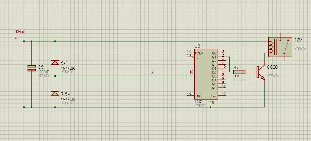

đc rồi đó bạn.Nguyên văn bởi thuandienluc Xem bài viếtcó phải như vậy ko bạn? xem lại giúp mình có đúng ko? như vậy con zener có nóng ko? nên mắc // mấy con zener vậy bạn?
[ATTACH=CONFIG]32571[/ATTACH]
mà chú ý nha vẽ nguồn vào là 12v rùi thì ổn áp cái j nữa -> phải cụ thể

ah mình nhầm. nguồn vào đương nhiên ko phải là 12v rồi. chỉ sợ chỉ dùng 2 con zener nối tiêp như vậy nó nóng thôi. mình tính mắc // 2 cặp như vậy. chắc ok bạn nhỉ? ah mà cho mình hỏi con 2249 và 4017 nó chịu nổi áp 12v ko? mình dùng 1 điện trở 47ohm mắc vào mỗi chân cấp nguồn cho ic để hạn dòng chắc đc ha?Nguyên văn bởi tuankep6 Xem bài viếtđc rồi đó bạn.

Bạn mắc như vậy thì áp vào IC là 7,5V rồi. Phải đổi chỗ con Zener 5V xuống dưới. Không cần phải mắc trở hạn dòng cho IC, chỉ cần thêm 1 tụ lọc 100uF từ 5V xuống mass.
Bạn chọn Zener loại 1W là không sợ nóng đâu. Không ai mắc song song Zener cả vì con nào hút dòng mạnh hơn sẽ bị nóng.
Cuộn dây của rơle phải mắc song song 1 điốt để bảo vệ cho transistor (chân catốt nối vào +12V , Anốt nối vào C của trans)
Điện trở 10k hơi lớn, có thể transistor chưa đủ bão hoà. Nên chọn khoảng 4k7
ko y của mình là mình ko mắc nối tiếp 2 con 5v với 7,5 v với nhau mà xài 1 con 12v thôi. lúc này phải hạn dòng cho ic chứ. 12 v nó sẽ đốt 4017 mất. mình đã từng làm hỏng 6 con 40110 bằng 12v 100mA rồi. (hồi đó ngịch mạch đồng hồ của ông già.hjhj)"điều quan trọng khi lập nghiệp ko phải ở thành phố hay ở quê, mà quan trọng là chúng ta nhận định ra hướng đi nào là đúng"

mình dùng trở 47ohm mắc nối tiếp vào chân vcc của ic mà. như vậy cũng ảnh hưởng đến nguồn sao ban? mình vừa tess thử tụ 105j(1uf) chưa qua zener nó kích relay 12v rất mạnh. mình sẽ dùng zener 5v nuôi mạch và kích relay bằng nguồn trước con zener. hi vọng ổn"điều quan trọng khi lập nghiệp ko phải ở thành phố hay ở quê, mà quan trọng là chúng ta nhận định ra hướng đi nào là đúng"
