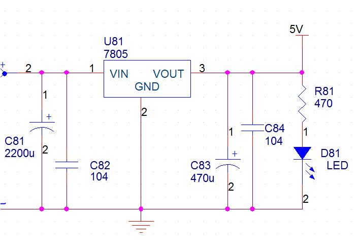

        Bác Chung post mạch gì mà không có tụ tiết, led báo nguồn gì hết vậy?
        Mạch trên nên thêm vài còn diode nối tiếp phía sau con trở để hạ áp xuống, 7805 sẽ mát hơn

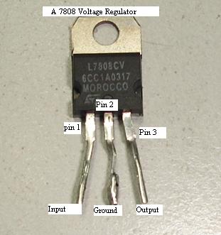

            nó như thế này thôi bạn. bạn chỉ về nối chân Gro pin 2 ấy với "-" của bình ắc quy. còn chân pin 1 là in vào "+" bình ắc quy là chân pin 3 out sẽ là 5VDC (nhớ là chân pin 3 với pin2 nha)
            chúc bạn thành công.

              Chào bạn
              Bạn đang ở đâu thì anh em mới chỉ chỗ cho bạn mua được chứ.
              Mà mạch này đơn giản lắm, chịu khó làm là ok, không cần làm mạch cũng được, bạn chỉ cần dùng linh kiện và hàn gọn gàng là tốt.
              Giờ bạn làm theo cách của sang_dientu cũng được, còn nếu muốn cầu kì và ổn định hơn thì bạn làm theo sơ đồ sau nhé.
