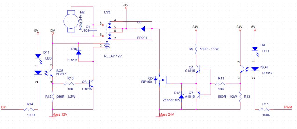

Em thắc mắc 2 vấn đề này mong mọi người giúp dùm em:
1 - Tại sao trong hình người ta lại sài kích relay 12V vậy? Tại sao họ không nâng lên sử dụng relay và nguồn kích 24V. Như vậy có phải chỉ sài nguồn 5V và 24V không ? Nếu như sơ đồ thì phải thêm 1 nguồn 12V nữa. Sau khi đọc trên web em thấy không chỉ mạch đó mà còn nhiều mạch đều kich bằng relay 12V.
2 - Trong hình tại sao người ta lại dùng 2 con C1815 và A1015 mắc như vậy ? Sao không dùng 1 con C1815 thôi. Với lại diode zener 10V dùng để làm gì ở trong mạch?
