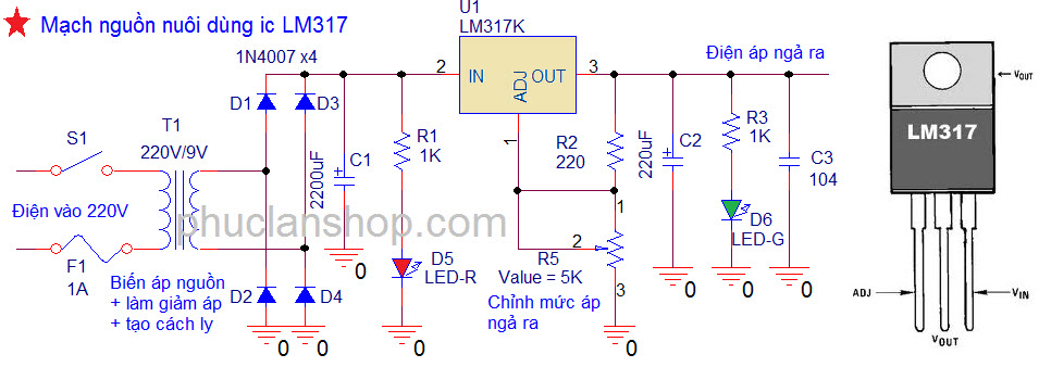

    Em co làm 1 mạch nguồn sơ đồ nguyên lý thế này e bỏ tụ c2 và diod báo nhưng khi cắm điện thì tụ c1 rất nóng và bị hỏng Click image for larger version
    cho em hỏi tại sao lại như vậy và cách khắc phục.tks

    tụ C1 của bạn áp là bao nhiu,là tụ cũ hay mới,bạn có biết cách thử tụ còn tốt hay ko ko?
    diot báo ở đây là led phải ko?
    về tụ bạn phải chắc rằng nó còn tốt,áp chịu đựng phải lơn hơn áp nguồn vài v,vì dụ nguồn là 12vAC sau khi nắn lọc sẽ là 12 *căn 2 =17v thì phải chọn tụ 25v,tụ 16v bỏ vào là nổ ngay.

      mình dùng nguồn 9v lấy từ biến áp nắn dòng rùi mắc tụ song song vào. tụ của mình la 2200uf,16v. mắc vào 1 tí là thấy nóng ran, phồng đít. hjx. tụ còn mới vừa mua mà. diod o đây la led . kiểm tra tụ bằng cách nào thế. tks
        thế thì tụ lỏm rồi.kiếm con khác trong mạch cũ xem sao!
        thử thì vặn sang thang X1 chập vào 2 đầu tụ,kim lên rồi xuống từ từ (tụ xả) về 0 là ok,xả nhanh chậm là do điện dung của tụ,tụ lớn thì lâu,nếu nó ko về 0 mà ở vị trí nào đó thì trúng tụ lỏm rồi,thực hiện như vậy thêm lần nữa mà đảo que đo lại.
        mạch có chạy đúng ko,áp ra sau 317 có chỉnh đc ko?

          mạch vẫn chạy đc. mình dùng đồng hồ số nên ko lam thế được. Để t thử thay tụ khác xem. tks bạn. mà bạn có mạch nguồn nào chỉnh đc 5v 9v 12v ko share mình với

            chỉnh bằng cái gì bạn,biến áp hay là công tắc thôi,nếu là biến trở thì mạch như trên đó.
            còn công tắc thì bạn ráp mấy cái mạch dạng tương tự như thế này nhưng thay 317 bằng mấy con 78xx (7805,7809,7812...) là đc.ko dùng biến trở như mạch trên mà chân 2 của 78xx nối thẳng xuống mass luôn.

              mấy mạch 78xx mình ráp rồi . ráp nốt mạch dùng lm317 chơi . mình dùng biến trở . thay cái tụ khác rùi vẫn nóng hix. mà điện áp ra chỉ có 1,2-> 9v thui. ko biết mình có ráp sai ko.

                Có khi nào lộn cực tụ không ta!!!!
                  ơ. ko rõ nữa xác định cực thế nào dzây.

                    Nguyên văn bởi iTron Xem bài viết
                    nếu nhầm cực nó nổ rồi.Chắc ráp nhầm gì đây,bạn ráp trên mạch in đa năng hay testbo nhỉ,có thể chụp ảnh lên đây ko?
                    xác định cực cũng dễ thôi,trên con tụ có một vạch ghi - là cực âm đó,còn ko có gì hết là cực dương.

                      hjx. Nhầm cực thật bác ạ. T mới học điện nên cũng ko để ý. ths 2 bác nhiều nha.

                          nếu nguồn ra từ 1.2 -9V ma tụ phù và nóng là tụ dởm rùi. Lúc trước mình cũng bị vậy sửa máy thay tụ 1000uF/16V vào vừa cắm điện làm cái bùm suýt nữa vào mặt. thay con khac cũng bị . lấy con trong xác thay ok lun.
                            T lắp lại rùi ko nóng nưa điện áp ra bây h từ 1.25->10v. nhưng sao t chỉnh VR ban đầu điện áp ra lên rất nhanh nhưng dc 1 nửa thì chỉ nhíc lên rất chậm. VR mình đo vẫn bình thường.

                              Nguyên văn bởi MaBatTu Xem bài viết
                              Bạn bỏ không chân 1 của biến trở không nối với chân 2 nữa thì không có hiện tượng như trên. Chân 1 của LM317 nên lắp thêm tụ 10uF vào cho ổn định điện áp đầu ra hơn.
