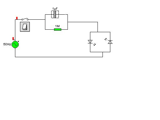

ID:	1353890 bạn cho mình hỏi mạch mình thiết kế nh] vậy thì sai ở cho nào mà khi dóng khóa thi hỏng hêt
                • #23
                  Nguyên văn bởi vnstarry Xem bài viết
                  [ATTACH]35782[/ATTACH] bạn cho mình hỏi mạch mình thiết kế nh] vậy thì sai ở cho nào mà khi dóng khóa thi hỏng hêt
                  Mình onl bằng đt nên k tiện.Mạch của bạn là mạc RC mắc // bạn koi lại tổng trở y.nhỏ lắm.

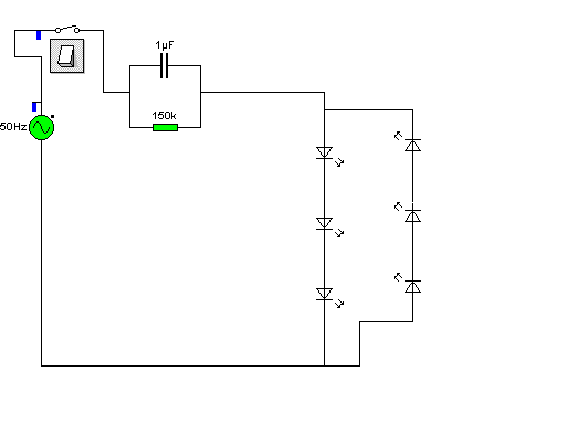

ID:	1353961 cho mình hỏi mình lắp như vậy thì sai ở chô nào mà khi mình cấp nguồn thì đèn và tụ "bùm"
                      • #26
                        [ATTACH=CONFIG]35972[/ATTACH] cho mình hỏi mình lắp như vậy thì sai ở chô nào mà khi mình cấp nguồn thì đèn và tụ "bùm"

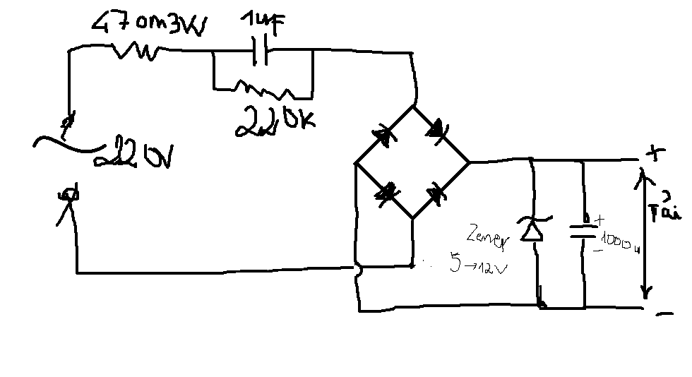

                        éc. sai trầm trọng. bạn lắp vậy ko cháy nhà là may rồi chứ nói chi cháy led. để mình vẽ lại cho ông bạn già^^
                        [IMG][/IMG]Click image for larger version
ID:	1353963 con trở 47ohm 3 w ko có cũng đc nhưng tốt nhất phải có nó để giảm "sốc". bạn phải có cầu diot thì mới nắn thành DC đc. và phải có zener ghim mức áp mà bạn muốn dùng. thích 5vol xài zener 5v, thích 7 vol chơi zener7vol. tùy bạn. nhưng nhớ chọn zener 1 w cho bớt nóng.
