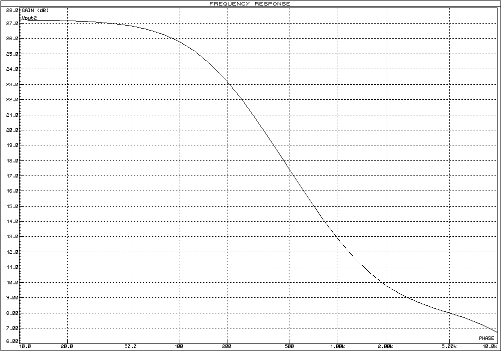

    các Bác giúp đệ vẽ đồ thị bode mạch này với.Theo đệ suy nghĩ thì độ lợi của nó bằng 0 đúng ko?Tai vi con opamp thu nhat la bo loc thong thap tan so cat w=1000rad/s.con con opamp thu hai tao nen bo loc thong cao,tan so cat tai w=9.09Krad/s.Cac bac cho y kien giup de voi!
    cam on nhiu!
    Tần số cắt là tần số tại đó biên độ tín hiệu qua bộ lọc thông thấp giảm đi sprt(2) lần chứ đâu phải giảm về 0 đâu ! (chỉ có bộ lọc lý tưởng mới đạt dc như vậy thôi). Nên vẩn còn tín hiệu qua opamp 1. Bộ KĐ opamp 2 có độ lợi càng tăng khi tần số càng tăng vì tần số càng cao hồi tiếp âp giảm. Tóm lại độ lợi toàn mạch # 0.

      Cám ơn câu trả lời của sư huynh nhung theo dệ nghĩ thì do tín hieu wa opamp 1 nó đã bị cắt tại w=1000rad/s con con opamp hai thi no chi cho những tần số lớn hơn w=100 krad/s .vay thi tin hieu dau wa duoc con opamp hai dung ko?theo đệ nghĩ là như vậy.Mong sư huynh chỉ giúp
        Ở tần số thấp hơn w 1, hệ số khuếch đại của Op1 là 23 lần. Từ W1 trở đi, độ suy giảm sẽ là -20 dB/ decade. Như vậy ở tần số cắt thứ hai còn 0,23 lần.
        OP2 sẽ khuếch đại những tần số thấp hơn W2 với hệ số khuếch đại k=1. Ở tần số vô cùng lớn, k=2. Trong giai đoạn từ W2 đến vô cùng lớn, sẽ có hệ số khđ là +20 dB/ decade.
        Như vậy tổng hợp 2 Op sẽ là một đoạn thẳng nằm ngang (từ 0 đến W1), một đoạn dốc -20dB/dec (từ W1 đến W2) một đoạn nằm ngang (từ W2 đến 2 W2) và tiếp tục dốc -20 dB/ dec. (tuyến tính hóa).
