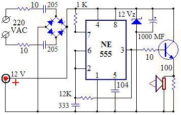

    tôi thử lắp mạch dùng ic 555 nhưng tôi nghe nó phát ra âm thanh chứ ko phải là siêu âm
    tôi lắp theo như hình vẽ như sao vây nhỉ?
    đã dùng chiết áp vào chỗ R=12k rồi

                Mọi người làm mạch này chỉ chú ý đến con người thui ah. Không chú ý đến các loại động vật nuôi khác. Với mạch này ô nhiễm môi trường lám. Tui nghe nói loài chó có khả năng nghe thấy âm thanh với tần số khá cao đấy, vượt qua ngưỡng đau của con người. Và còn một số động vật nữa chứ, bằng chứng là Chuột và Muỗi nghe được thì tại sao các loài vật khác không có loài nào nghe được hay sao? Nếu với tần số như Hương Lan nói, nó nằm trong ngưỡng nghe của các loài vật đó, với tần số cao như vậy thì chắc là phải gần ngưỡng đau của chúng. Vậy chúng sẽ như thế nào? Còn nữa, siêu âm rất có hại cho con người, làm cho thần kinh trở nên Có Vấn Đề. Nói chung dùng siêu âm đuổi muỗi là không được. Làm nguy hại đến môi trường và con người, không có ứng dụng tỏng thực tế. Kết một câu cuối: làm gì thì cũng phải quan tâm đến môi trường xung quanh, kể cả ăn một cái kẹo. Bài của một người con nông dân!

                      Cho em hỏi về T1
                      theo http://www.cafesangtao.info/portal/f...?TID=1236&PN=1
                      Mạch khá đơn giản, linh kiện dễ tìm, dễ ráp và dễ chạy. Công suất khoảng 5 W, tạo siêu âm khoảng 45 dB, đủ để mọi "chị" muỗi và chuột bọ hết hồn mà xa lánh với bán kính tác dụng đến trên 30 m. (Tần số là 23,33 KHz - 27,33 KHz (liên tục thay đổi chống "lờn thuốc" -LH).
                      Lan Hương xin đưa bài của ông "xã" lên để các bạn tham khảo.
                      Lan Hương.
                      T1 có 6 đầu dây thì đấu vào đâu cho hết

                            Nguyên văn bởi phamtrieu Xem bài viết
                            Bạn phamtrieu chỉ nói cho sướng cái mồm theo kiểu anh Nguyên thôi, thực chất là ... chả biết gì hết. Ví dụ :
                            âm thanh với tần số khá cao đấy, vượt qua ngưỡng đau của con người : ngưỡng đau là do xung lượng âm thanh (và cả siêu âm), có đơn vị là decibell (dB) quyết định chứ không phải là tần số. Làn sóng điện Đài phát thanh, truyền hình cao gấp vạn lần siêu âm hàng ngaỳ hàng giờ đi qua chúng ta có làm sao đâu ?
                            - Ngưỡng đau của mỗi người cũng khác nhau, người này là 110 dB nhưng người khác lại là 125 dB. Nói chung là sẽ không có gì hết nếu xung lượng thấp xa dưới 100 dB (50dB chẳng hạn).

                            Nguyên văn bởi songhaykho Xem bài viết
                            cho hoi? 2 cai T1, T2 la 2 cai' gi` ( giai thich ro~ rang )va cai' Vong xuyen tron`, Moniac la cai gi luon? THANKS

                            Các bạn hỏi mạch nào thì đưa mạch đó lên, Lan Hương mới biết mà trả lời. Cách đưa hình :

                                Tần số phát xạ siêu âm không cố định mà trôi theo một dải 10 KHz chứa tần số trung tâm. Nếu không có điều này thì đối tượng sẽ mau chóng "làm quen" và vô hiệu hóa tác dụng sinh học.
                                Cho mình hỏi về câu này chút, tần số phát xạ trôi theo một dải 10Khz chứa tần số trung tâm nghĩa là sao nhỉ, tức là phát trong dãy 25,33 KHz - 26,33 KHz, thay đổi lần lượt hoặc ngẫu nhiên trong đoạn này hay sao nhỉ!
