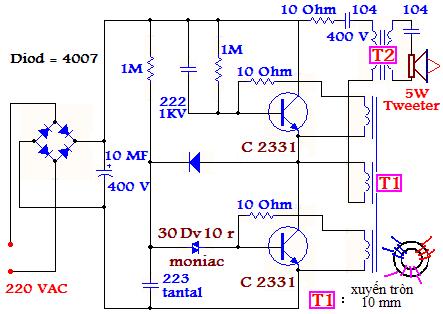

        Yêu cầu của mạch siêu âm đuổi muỗi là có công suất đủ lớn. Nếu công suất quá bé sẽ không có tác dụng kéo dài. Mạch sau đây có công suất khá lớn, có tác dụng đuổi muỗi và cả chuột trên thực nghiệm tại Q8 và Q 6 / TP HCM. - Techno -
        theo http://www.cafesangtao.info/portal/f...?TID=1236&PN=1
        Mạch khá đơn giản, linh kiện dễ tìm, dễ ráp và dễ chạy. Công suất khoảng 5 W, tạo siêu âm khoảng 45 dB, đủ để mọi "chị" muỗi và chuột bọ hết hồn mà xa lánh với bán kính tác dụng đến trên 30 m. (Tần số là 23,33 KHz - 27,33 KHz (liên tục thay đổi chống "lờn thuốc" -LH).
        Mạch dùng trực tiếp điện nhà 220 V. Trong mạch chú ý là dao động được kích khởi bởi 1M / 223 tantalium (tụ màu xanh lá cây) qua diac (diac có dạng như diod "muỗi", sơn màu xanh lam sáng). T1 quấn 3 cuộn, mỗi cuộn 3 vòng dây màu. Chú ý trong T1 là 2 cuộn đi vào chân B của 2 transistor là cùng chiều, còn cuộn thứ ba thì nghịch chiều để hồi tiếp dao động. T2 là biến thế lõi sắt bụi E/I 25 x 25 x 7 (mm), số vòng sơ cấp : 300 / d = 0,15 mm, thứ cấp : 25 / d = 0,5 mm. C 2331 hay dùng trong ballast điện tử (tăng phô điện tử), có rất nhiều con tương đương.
        Khi mạch ráp xong, thử và đo ngã ra T2 khoảng trên 3V là tốt. Nếu ráp T1 không đúng thì mạch sẽ phát ra tiếng rít nhỏ vì chỉ có tần số 12 KHz do dao động tự kích từ diac mà thôi. Khi mạch chạy thì sẽ đi vào tần số siêu âm và ta không còn nghe được nữa.
        Chú ý là siêu âm phát ra có thể làm chó, mèo, ngỗng ... run sợ trong vài phút đầu, nhưng sẽ quen ngay sau đó. Mạch rất lý thú và có nhiều ứng dụng khác ...

              1/. Siêu âm đuổi muỗi cần thỏa mãn vài vấn đề sau :
              - Tần số siêu âm có giá trị trung tâm là 25,33 KHz hay bội tần 50,66 KHz của nó. Muốn có tác dụng với cả chuột bọ thì nên dùng siêu âm tần thấp 25,33 KHz.
              - Công suất cơ học phải đủ lớn. Theo thực nghiệm do phòng thí nghiệm Eurasia Development GmbH phối hợp với GreenSmile Lab (47 Cư xá Tự Do, Tân Bình, TP HCM) do ... ông xã em chủ trì năm 2004 thì min P = 0,05 W / mét khối trong điều kiện vô hướng và không hội tụ.
              - Tần số phát xạ siêu âm không cố định mà trôi theo một dải 10 KHz chứa tần số trung tâm. Nếu không có điều này thì đối tượng sẽ mau chóng "làm quen" và vô hiệu hóa tác dụng sinh học.
              - Cơ chế sinh học của siêu âm ở dải tần số này là tạo xung cơ học thứ cấp đặc hiệu trên các màng mỏng sinh học có kích cỡ dười 1 milimet vuông. Ví dụ cụ thể là nó tạo các sóng hài thấp với năng lượng cao trên màng khí khổng của muỗi, bọ, và tai trong của chuột, mèo ... gây tác động sinh học trực tiếp là mất thăng bằng, mất định hướng khiến cho muỗi không bay được, hoặc đỗ trên da người mà không hút máu được, chuột bọ chạy lao cả vào chân người v.v...
              - Siêu âm dải tần và công suất này tác động trên người hầu như không có gì đáng kể, mọi người hầu như không cảm thấy gì. Một số người nhạy cảm có thể cảm thấy hơi bức rức bất an do xuất hiện sóng Beta trên màng não - hiệu ứng thứ cấp của thần kinh khi bị tác động, nhưng cảm giác này thường tan biến sau vài phút. Sóng Beta này vào khoảng vài chục tetra Hz mang xung cơ học 9 Hz, lan truyền với tốc độ 16m/s trên màng não và tắt dần khi sau đó họ không thấy có gì nguy hiểm xảy ra.
              2/. Mạch thì còn vài cái, từ từ em post lên, còn cái mạch này được dùng là do nó giản đơn, hiệu quả mà công suất có thể lên tới 25W hay hơn nữa nên em post trước đó thôi.
