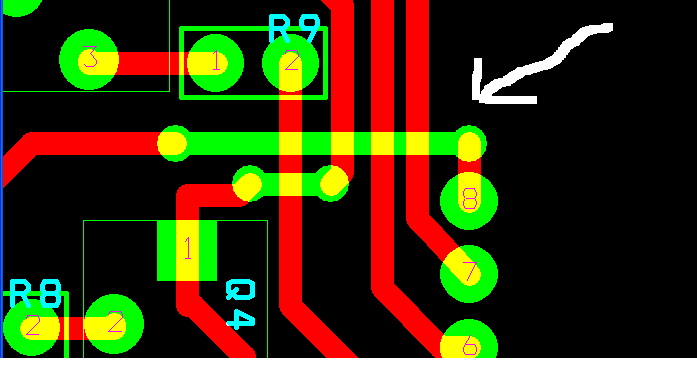

Nguyên văn bởi tuongvien Xem bài viếtCó ai biết cách thay đổi kích thước điểm hàn của jumper kg vậy? Sao mình tìm đủ cách rồi mà kg được,nó cứ lớn hơn đường mạch được có xíu à...!
Cũng trong ô Pastack nhé, nhưng các lỗ jumper này nằm ở ngay đầu tiên trên cùng ( nơi mà bạn thay đổi kích cỡ chân của các linh kiện khác ấy)
chúc bạn thành công !

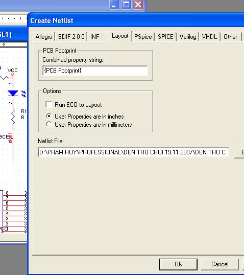

lỗi orcad thì bao la, hỏi chung chung như vậy thì làm sao mà biết đường trả lời.
1 số lưu ý khi chuyển từ capture sang layout:
+ Phải chắc chắn rằng schematic không có lỗi kỹ thuật (1 số lỗi cảnh báo có thể bỏ qua).
+ Luôn chọn đơn vị là inches khi tạo file netlist (*.mnl) trong capture.
+ Số thứ tự chân của footprint trong layout phải trùng với số thứ tự chân trong capture.|

Hi!
Máy minh cài orcad 10.5 vẽ capture thì ko vấn đề ji. nhưng khi chuyển sang layout thì báo lỗi là "UNABLE TO LOAD FILE". ko biết có phải chuong trình cài bị lỗi ko? cho mình hỏi thêm tạo led 7 đoạn bên capture ta tạo đủ 10 pin rồi những pin ko dùng minh cho ẩn nó (ZERO LENGTH )có được ko?
