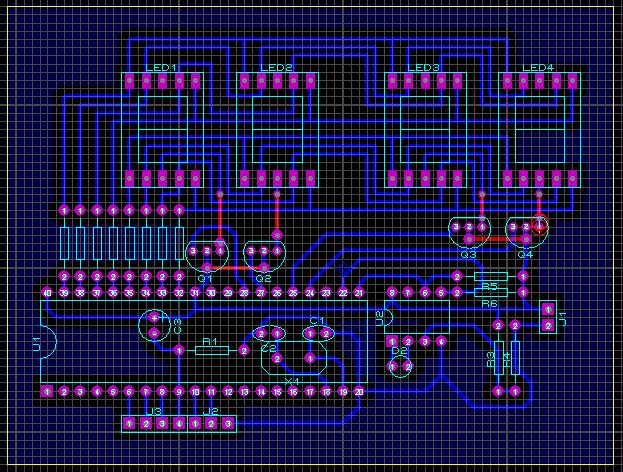

mình thì câu rất nhiều jump nhưng khá nhỏ gjn vì jump có 1 số ở dưới led, bạn tạo ra 7 đường tín hiệu song, 3 dường ở dưới led và 4 đường ở ngoài led, tuy nhiều mà khá nhỏ, lại không rối mắt nữa, dễ kiểm tra
các bác cho em hỏi về vấn đề đi dây với ạ
em đang vẽ mạch dùng led 7 đoạn nhưng em thấy đi đây khó quá, cứ chéo nhau mãi
em nối các chân điều khiển về 1 port của 89
các bác nào có kinh nghiệm giúp em với
cảm ơn các bác

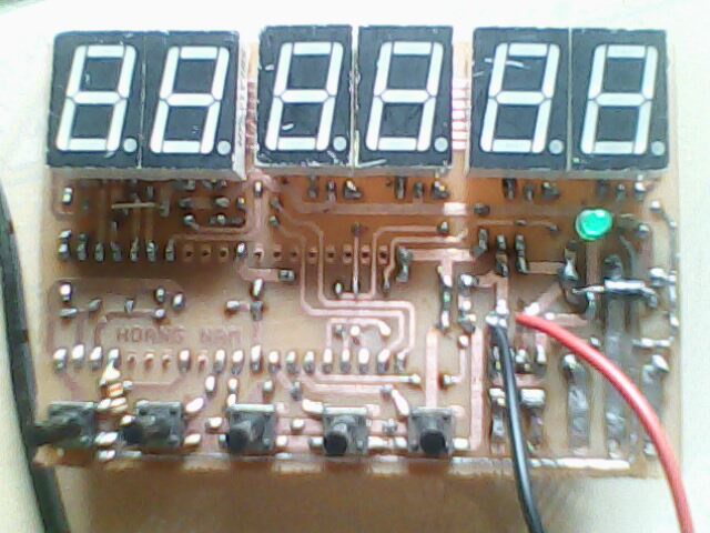

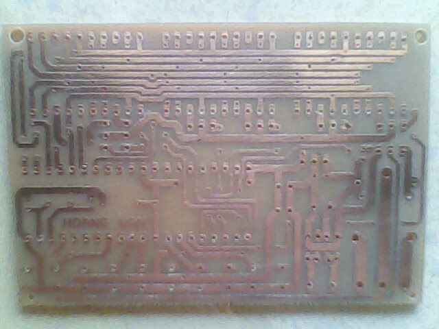

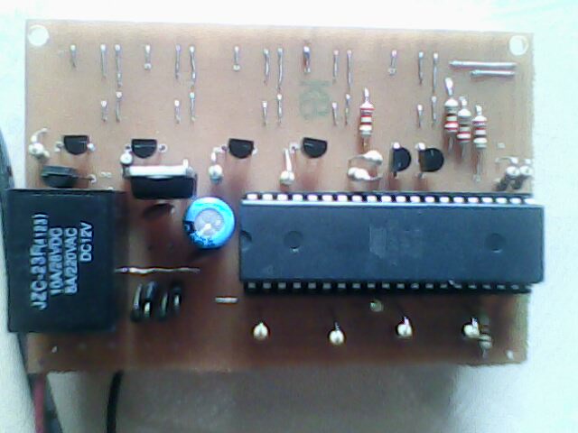

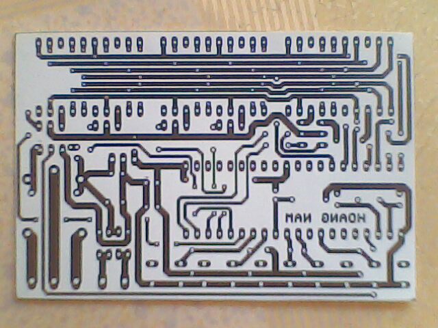

Bạn có thể tham khảo mạch sau đây:
Mạch này tôi vẽ lâu rồi nên nó chưa đẹp lắm, nó không sử dụng jump ở phần led7seg nên cũng tiện khi lắp ráp.
