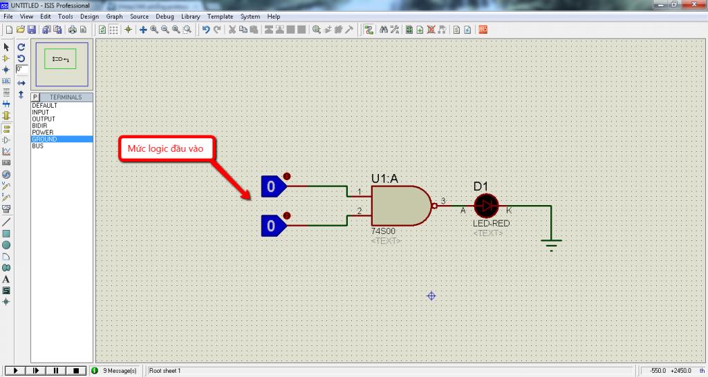

    Chào các anh!
    Em mới bắt đầu học mô phỏng Bằng Proteus để làm mạch in, em có một thắc mắc mà không biết đường gỡ, mong các anh giúp đỡ !
    Vấn đề là khi làm trên giấy thì vẽ tín hiệu A,B,C,... nối vào các cổng NOT,OR, AND, NAND,....
    hay ngõ ra X,Y,Z,.....nối vào ngõ ra của các cổng trên.
    nhưng trên Proteus em không biết làm thế nào để mô phỏng được mấy cái tín hiệu ngõ vào A,B,C,...và ngõ ra X,Y,Z đó ??????
    chẳng hạn như tín hiệu ngõ vào là 101, 100, 101,....
    thì làm thế nào để mô phổng được các tín hiệu trên ạ ???
    em đang cần gấp mong các anh giúp đỡ ??
    chọn linh kiện logic state

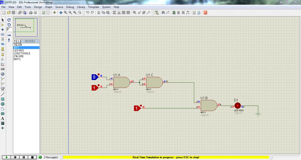

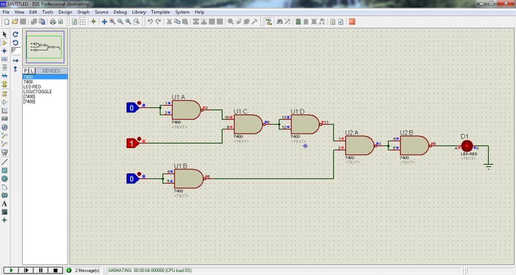

      Cảm ơn anh ! sẵn tiện cho em hỏi ví dụn như em muốn mô phỏng một cổng NAND chẳng hạn, ngõ ra hiển thị bằng 1 led( led sáng là 1, led không sáng là 0) led sáng khi cả hai tín hiệu ngõ vào là 1,thì em phải nối dây như thế nào ạ ??? mong anh giúp đỡ cho !
        Nguyên văn bởi lee_trieu Xem bài viết
        Bạn mô phỏng theo hình này nè: để lấy logic đầu vào trong thư viện Proteus bạn gõ 'LOGICTOGGLE'

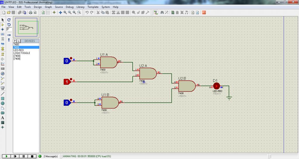

          Cho em hỏi nếu như em muốn đưa tín hiệu đầu vào gồm 3bit ví dụ như 001,100,010 thì đèn led sáng chẳng hạn, nhưng chỉ dùng cổng NAND 2 ngõ vào thôi thì em phải câu dây như thế nào ạ ??
            bạn vẽ thế này:
            vanduc0211@gmail.com
              Sorry bạn,mình làm lộn 2 cái hình ở bài trên,nếu chỉ dùng NAND 2 đầu vào thay thế cho NAND 3 đầu vào thì phải như thế này:Click image for larger version
              Mình hơi gà nên ko biết sửa hình nhờ Mod xóa bài kế trên hộ mình với

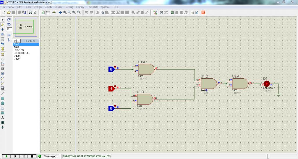

                  Cái mình vừa vẽ là cổng NAND 3 đầu vào sử dụng NAND 2 đầu vào, chứ ko phải cái thứ 2 như bạn đưa lên đâu nhá
                  Nếu chỉ được phép dùng NAND 2 đầu vào thì cái nào có NOT bạn cho đầu vào cùng nối với 2 đầu vào của cổng NAND2,đầu ra sẽ đảo so với đầu vào.đây là mô phỏng cho biểu thức thứ 3 của bạn

                    thì em phải câu dây như thế nào hả anh ????

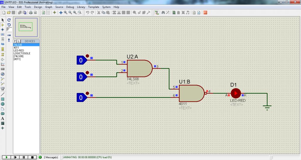

                      Đây là mạch mô phỏng dùng toàn NAND 2 đầu vào:
                      Hàm ra Y chỉ cho ra mức 1 (led sáng) khi ABC=010 như hình vẽ,nếu ko chắc thì bạn có thể nhẩm lại
                      Mình khuyên bạn nên đọc qua về phần điện tử số,các cổng logic. Thân!

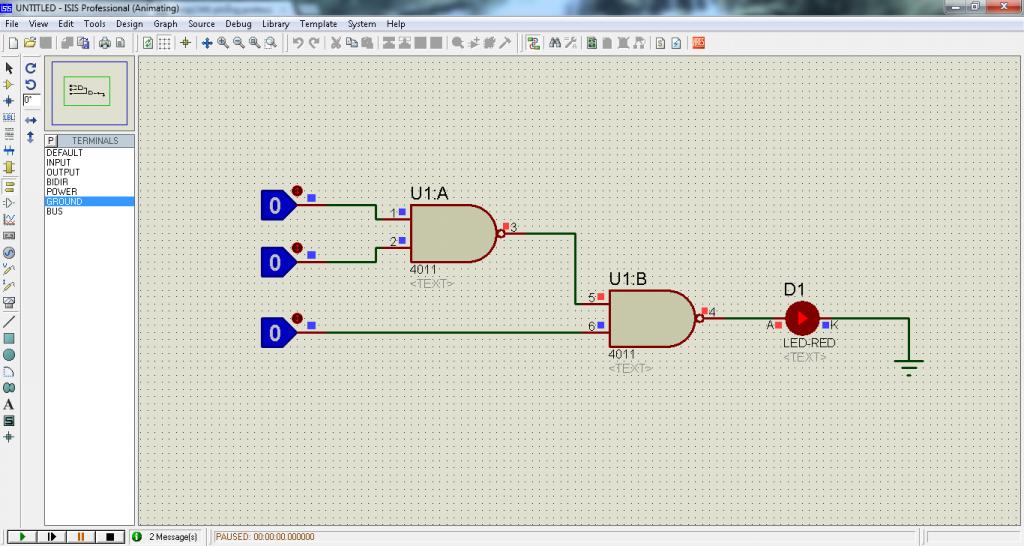

                        Cảm ơn anh rất nhiều ! vậy nếu em muốn với cả 3 loại tín hiệu (001,010,100) chưa không phải chỉ có tín hiệu 010 thì các cổng sẻ thay đổi như thế nào cho phù hợp hả anh ???
                          Cái này bạn cần lập bìa Các nô,tìm đầu ra Y theo A,B,C sau đó biểu diễn,mình thử với cái bạn đưa ra ở trên nhưng hơi dài (không tối thiểu được ô nào trên bìa Các-nô),nên mình đã chỉnh 1 chút: led sáng khi đầu ra ở mức: 000,001,010 được như sau:

                            Cảm ơn anh rất nhiều ! em cũng không thể rút gọn hàm Y lại được, nó rất là nhiều cổng tới hơn 20 cổng NAND lận,...hic...có thể rút ngắn lại không anh, em đang làm đồ án kỹ thuật số, ...mỗi cỗng NAND 6000 X hai mươi mấy cổng chắc nhịn đói làm mạch này quá !hjc,,..
                            Hàm Y đây anh:
                              Cái này là đã tối thiểu hàm rồi,việc chuyển sang dùng toàn bộ NAND 2 đầu vào là của bạn Bạn dùng IC74LS00,mỗi con 4 cổng NAND2 thì 20 cổng NAND phải dùng 5 con IC => Money= 6*5=30K chỉ thế thôi
