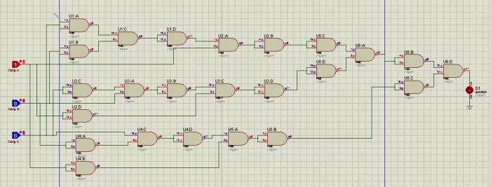

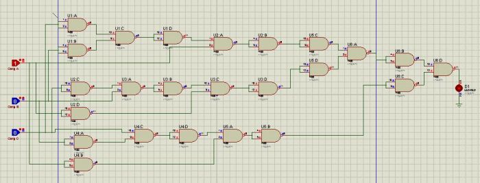

    Hj...anh chu đáo quá ! mà anh ơi hàm Y có 3 phần
    mỗi phần mình tốn 6 cổng NAND, => 3 phần tốn 18 cổng NAND
    2 dấu "+" mỗi dấu 3 cổng NAND nữa là 6 cổng
    tất cả đến 24 cổng NAND lận anh ơi !
    vậy phải tốn 6 con IC 7400 à !(Đề tài của em dùng IC 7400)
    Và thành quả cuối cùng của em đây !!!

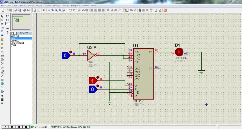

      Nếu dùng như vậy thì tốn hơi nhiều IC,hơi phí nếu chỉ dùng làm việc này. Dùng phần tử hợp kênh MUX4-1 là đơn giản nhất,chỉ cần 1 con 74ls153 đã có 2 bộ hợp kênh 4-1 rồi
      vanduc0211@gmail.com
        Đề tài của em yêu cầu chỉ làm toàn IC 7400, mà anh nói rõ hơn vấn đề trên được không anh ?
        vấn đề sử dụng các bộ MUX ấy !

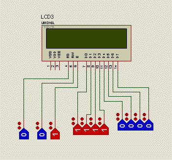

        à mà chỗ Logic state đó, khi mình lắp mạch thì làm sao để có tín hiệu 0 hay 1 anh nhỉ ????

        mấy cái Xanh, đỏ ấy ? làm sao ráp nó ngoài thực tế hả anh ??
          1 là nối + trong nguồn hay pin, - là nối đất hay nối 0 vậy thôi, bạn tự tìm hiểu đi mấy cái điện tử số này dễ mà

                        Mình dùng Ic 74ls153 gồm 2 MUX 4-1,nhưng chỉ dùng 1 thôi,cổng NOT thì bạn dùng 1 con tran mắc ở chế độ khóa:
                          [ATTACH=CONFIG]50974[/ATTACH]
                          cảm ơn anh ! còn vấn đề về Mấy cái Logic state thì mô phỏng thực tế như thế nào vậy anh ???
                          hình như em được biết là sẻ phải dùng LED để mô phỏng nhưng tạo tín hiệu và đi dây ntn anh ???

                            Bạn có thể dùng công tắc để điều khiển với 2 trạng thái logic,việc dùng led chỉ để cho bạn thấy rõ khi nào mức ra là 1 và 0,nhưng với mức tích cực 1 là 5V thì nhớ gắn thêm con trở vào
