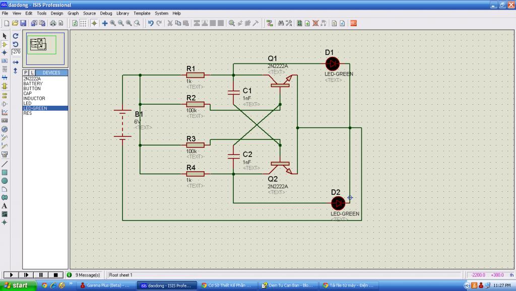

    Mình có làm mạch dao động đa hà bằng Proteus nhưng nó không sáng nhấp nháy ai giúp với

    Sửa hoặc chỉ lỗi sai giúp mình với

      thay 2 con tụ = giá trị 100uF, 2 trở 100K = 10K

        Cmar ơn bạn nhưng mình sửa rồi nó vẫn không nhấp nháy sáng gì hết

          mô phỏng trên máy hay lắp thực tế rồi,nếu mô phỏng thì gắn cho cái mass mới chạy,còn ko sáng thì tăng nguồn or giảm trở cực C.

            Thay tụ phân cực xem.

              Bạn thay con 2N2222 thành con C828 đi, mình đã làm và thành công rồi.
              Còn thời gian chớp nháy của đèn phụ thuộc vào con trở R2 và R3, con R2 có thể thay = biến trở khoảng 150k để dễ điều chỉnh

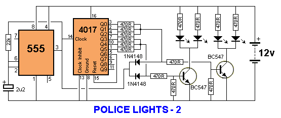

                      các bác xem dùm e cái mạch này với e làm mà sao nó hk sáng đèn lun. e ms vào nghành nên còn kém lắm mong các pro thông cảm
