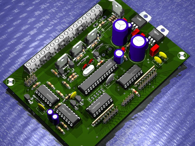

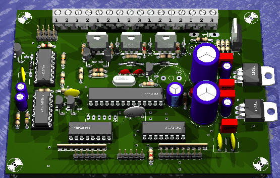

                  Mình cũng xin tám dzo chút cho rôm rả. Đây là hình ảnh mình làm được với Eagle 3D (một số chỗ còn chưa tốt vì không có library, ngồi lập trình thì mất công quá , xài tạm), thằng này (phải) kết hợp với POV Ray for Windows tạo mô hình 3D cho mạch quá tuyệt...Mình xin cung cấp fan hướng dẫn sử dụng Eagle3D...

                    đẹp đó....nhìn cũng pro quá nhỉ Apple!!!
                        hê hê,cám ơn lời khen. Mình chỉ click chuột thôi, còn lại là computer nó vẽ.
