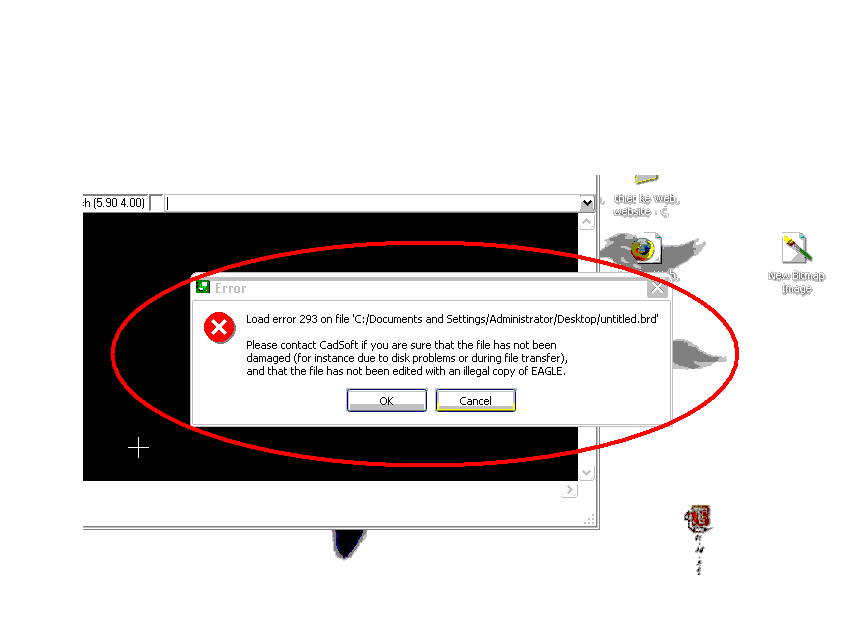

    Ngồi hì hục vẻ cả buổi chiều thì mới xong...
    Save lại...! Exit.......! vào trong open lại thì ...ặc ặc..........!
    Các bác chỉ em với....có cách nào cứu vãn không......!
    ùa...đây là lỗi thường xuyên bị như vậy hay là xuất hiện lần đầu vậy bác...lỗi này tui chưa từng gặp....không biết Eagle của bác dùng là version bao nhiêu và có phải là bản Light hay ko????
    Bác thử cài lại version mới nhất xem sao....(dùng kèm theo "thuốc" ) may ra có thể khác phục được tình trạng trên.....
    (Lỗi trên xuất hiện khi bác nhấp vào nút Save (đang Save---->close ngang chương trình đột ngột --> Error)
          hổng biết có đúng không!!! đoán mò chút

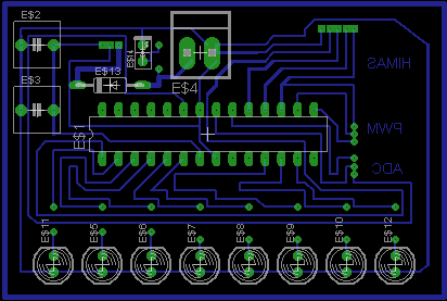

          không phải đâu bác ạ....! Em đang xài bản 4.11..hình như mấy bản khác ko mở đc đúng ko! Em cài lại thử rồi.........! vẫn ko dc...!
          Em gởi cho các bác file brd...sau đó các bác chuyển qua file pdf coi dc ko? Hay là cái máy em bị lỗi nhỉ.....!
            Đó là lỗi do dùng bảng *****. Bạn vào website của CadSoft load bảng mới nhất về (Eagle 5.20) cài vào với license dùng thử (bảng Light). Bảo đảm mở được file lỗi của bạn, vì từ bảng 5.0 trở lên có thể mở được tất cả Version 3.0 trở lên và mở được cả file lỗi 293 như bạn đã gặp. Chúc bạn thành công
              ***** -> C_r_a_c_k, hihi
                File brd đã in ra bmp đây:

                    Như vậy là thằng em bắt đầu xài 4.16 nhé....! Anh DIGICOM........anh cho em bản in ra PDF dc ko...!

                            Lỗi này là lỗi dùng version cũ mở một file của version lớn hơn và lỗi của phần mềm chưa được c_r_a_c_k đúng.
                            Cách khắc phục: dùng phần mềm version càng mới càng tốt hoặc có một chương trình patch lại các file lbr, sch, brd để có thể mở lại bằng version cũ.
