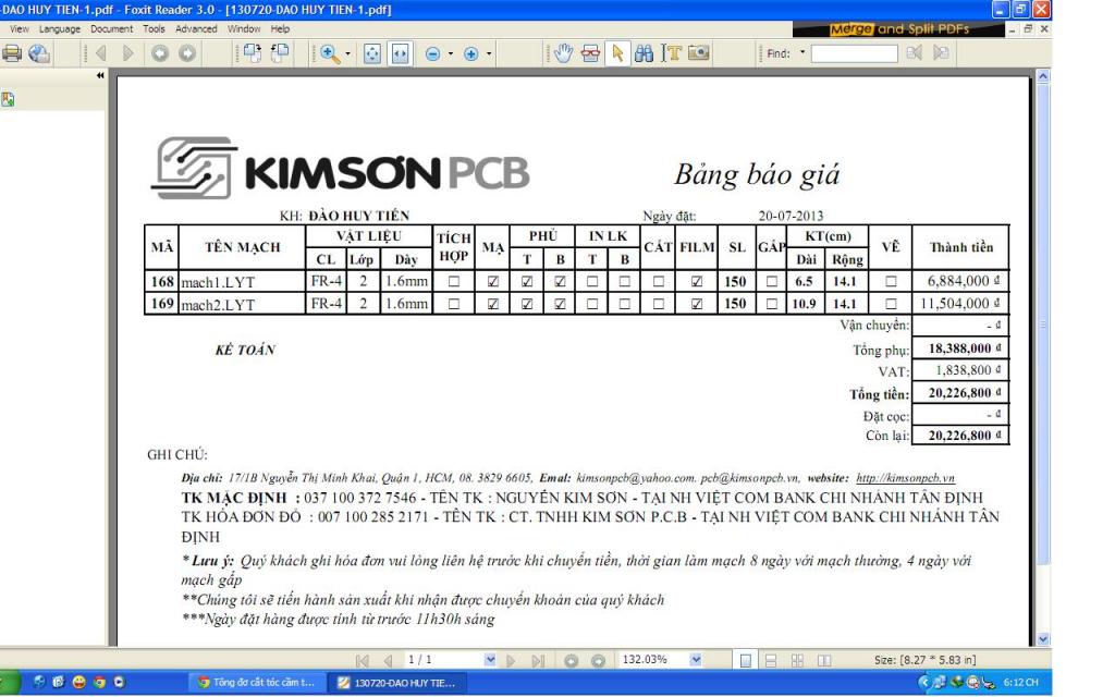

giá cả làm mạch in như vậy có đắt không các pác
  • giá cả làm mạch in như vậy có đắt không các pác
    các bác hay đặt mạch in cho em hỏi nếu em đặt hàng như vậy thì giá cả có đắt không nhỉ.

      em thấy sốc quá các pác à.

        Em chưa đặt Kim Sơn bao giờ.
        Em đặt bên SK mấy lần và thấy chất lượng và giá cả cũng OK.
          trời làm mạch gì mà đắt quá vậy!
            Tôi thấy trong bảng báo giá có tính tiền thuế VAT 10%.
            Mãi đi tìm vàng.
              Cái thằng VAT là do mình tự chọn lấy hay không lấy thôi . Còn giá số lượng ( không in linh kiện ), mạch 2 lớp mà trung bình 50k / dm2 Nếu làm lâu dài thì cũng xem lại giá ( giá đó in cả linh kiện ) ( full option ) thì hợp lý hơn . Nhưng nếu chỉ đặt theo lô , đợt thì 50k/dm2 mạch 2 lớp cũng không phải là cái giá quá chát.
              --- Bạn có thể liên hệ bên Thành Long xem ... làm số lượng bên đó cũng thấy khá rẻ .
                300 mạch với gần 370 dm2 cơ mà !
                  Đặt Thành Long giảm được 2 triệu, đặt Sao Kim giảm được 3 triệu.
                  VVM đã có lần liên hệ với kim sơn. ở đây không mạ thiếc.
                    Đặt thành long thông thường mất 10 ngày còn sao kim là 15 ngày, nhiều lần đặt ngắn hạn mà nó ko nhận
                      KimSon ko biết ra sao nhỉ? cũng chưa từng đặt ở đấy bao giờ. Đặt Sao kim có 1 cái lợi nữa là nó có quy trình test mạch lỗi, còn Thành Long thì ko có. Mấy vụ em đặt Thành Long nó làm chập chọe mấy chỗ bé tí mà nhìn mãi mới ra. KimSon ko biết có cái này ko

                        Yêu thủ đô, thì đặt ở HÀ Nội cho tiện, góp phần xây dựng "cơ sở " ngày càng lớn mạnh!
                        Còn nói về giá mình thấy cái bảng báo giá đấy cũng bình thường, không quá đắt, có thể chấp nhận được, nếu như phủ thiếc bằng "thiếc thật". Nhưng đúng như bác queduong nói, nếu cả in tên Lk thì hợp lý hơn.

                          cảm ơn các pác đã chia sẻ. em sẽ liên lạc với bên Sao kim xem giá có mềm hơn không ?
                          à mà tệ thật: yêu cầu của em nó là mạch 1 lớp mà họ lại báo giá 2 lớp.

                            đặt số lượng ở sao kim, 1 lớp có 27-30K một đề.
                              Nguyên văn bởi vuongvanminh Xem bài viết
                              Nếu ở HN, đặt số lượng ở Thành Long cũng giá đó, lại không tốn chi phí và thời gian vận chuyển Nam ra Bắc. Dùng phôi đồng CEM thì còn rẻ hơn FR-4. Dùng FR-2 lại rẻ hơn nữa.
