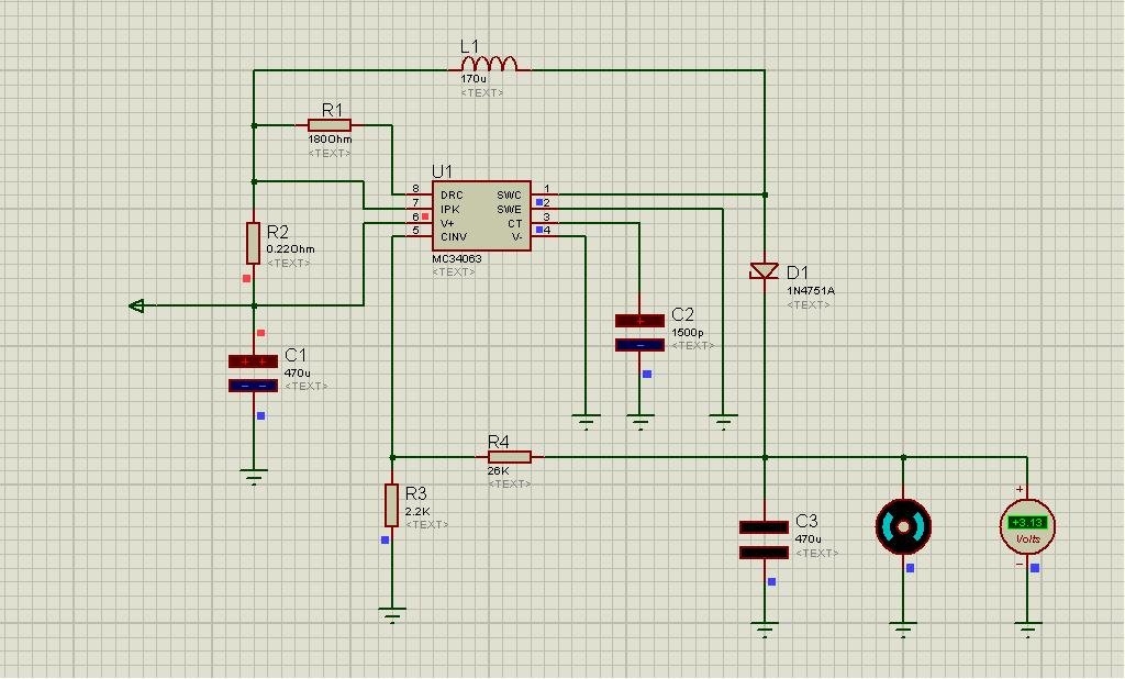

Mạch con MC34063 có vấn đề ?

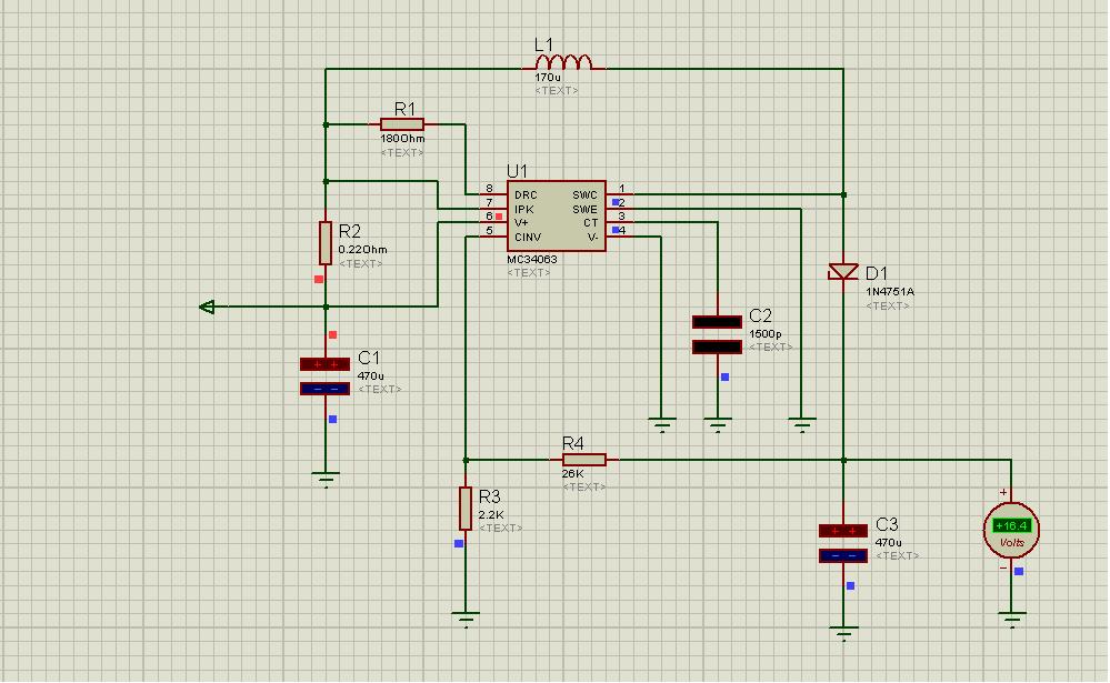

Nguyên văn bởi dinolax Xem bài viếttình hình là em định làm mạch boost này nâng 5v lên 16v
lúc chưa có động cơ thì ok rồi
cơ mà khi em ráp động cơ vô thì áp nó còn 3.13v
các bác giúp em với, tự mò cái này nên chẳng hiểu sai chỗ nào
đây nè:

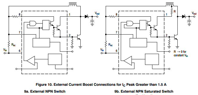

con này lên max là 1.5A, lắp thêm trans
