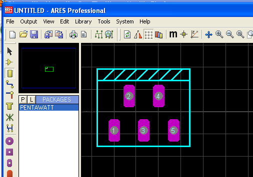

    Riêng con TDA2030 này có thư viện bên ARES rồi bạn ơi, bạn gõ PENTAWATT thử coi. Chịu khó lục thì gần như có hết,

        Minh dùng 7.5 , đã kiểm tra lai rồi, ko hề nhầm. Ban mở bên ARES nhé. Gõ PENTAWATT sẽ có dạng chân của con TDA2030, bạn chỉ cần vẽ thư viện bên ISIS để liên kết với nó thôi. OK
        • #34
          anh?
          Đây nè:
          • #35
            nhưng mình nghỉ mình tạo sẻ nhanh hơn pạn ah!với lại đối với con khác thì sao? ko lẻ mổi lần tạo linh kiện thì mình phải ngồi lục ah? đâu phải là trong proteus thì con gì củng có. pạn thấy minh nói đúng ko?
