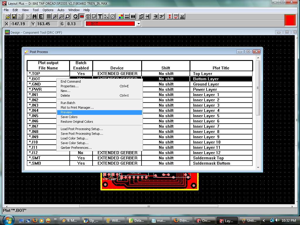

    Mình bầy h mới làm mạch in lần đầu,mới vẽ xong cái mạch in mà ko biết làm thế nào để in ra cả. Nhà mình ko có máy in nên nhờ các bạn giúp mình làm sao để copy mạch vào usb để ra tiệm in, và chỉnh sửa thế nào để mạch in trùng với chân linh thật ở ngoài. Cảm ơn rất nhiều.

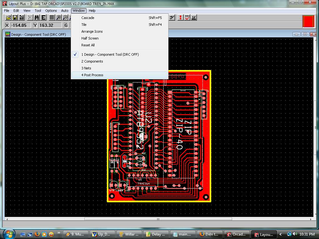

    Chọn Window/Post Process
    Kich chuột phải vào *.BOT chọn Preview => đóng cửa sổ Post Process => In là in cái đó.

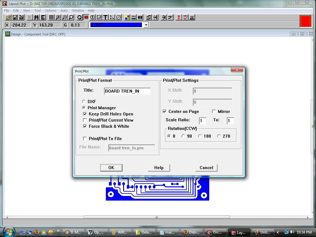

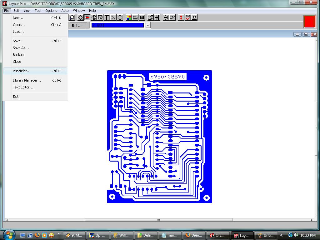

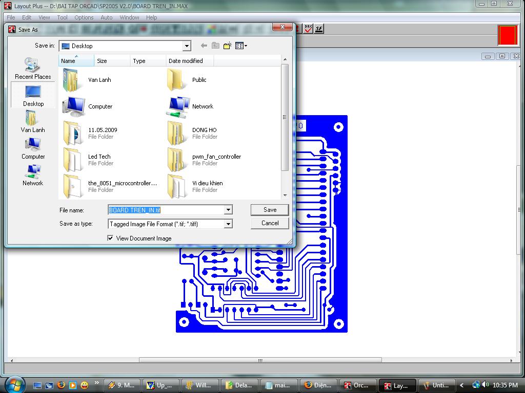

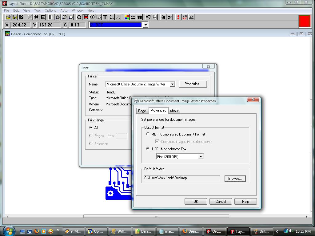

    Ở đây ấn Ctrol+P (Chọn máy in) => Check vào Keep Drill... và Force Black & White => OK chọn máy in ảo của MS Office => Properties => chuyển qua Tab Advanced => Chọn TIFF => Chọn nơi lưu file TIFF này rồi OK.

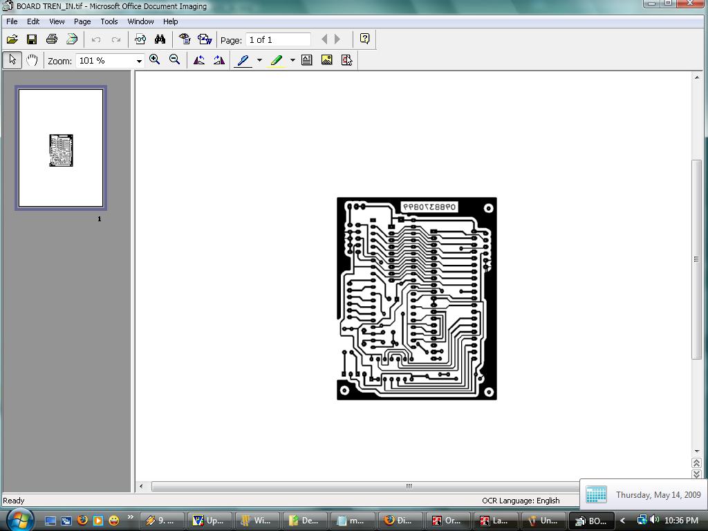

    Cuối cùng ta được file ảnh chưa mạch cần in.
    Ra tiệm in nhớ nói họ chọn đúng kích thước thật, có như vậy mới đúng chân linh kiện.

        Sao cái của mình lại khác cái của ban.
        ấn ok thi ra cái này
        chọn properties thi ra cái này
        chon advance
        Bạn hướng dẫn giúp mình với

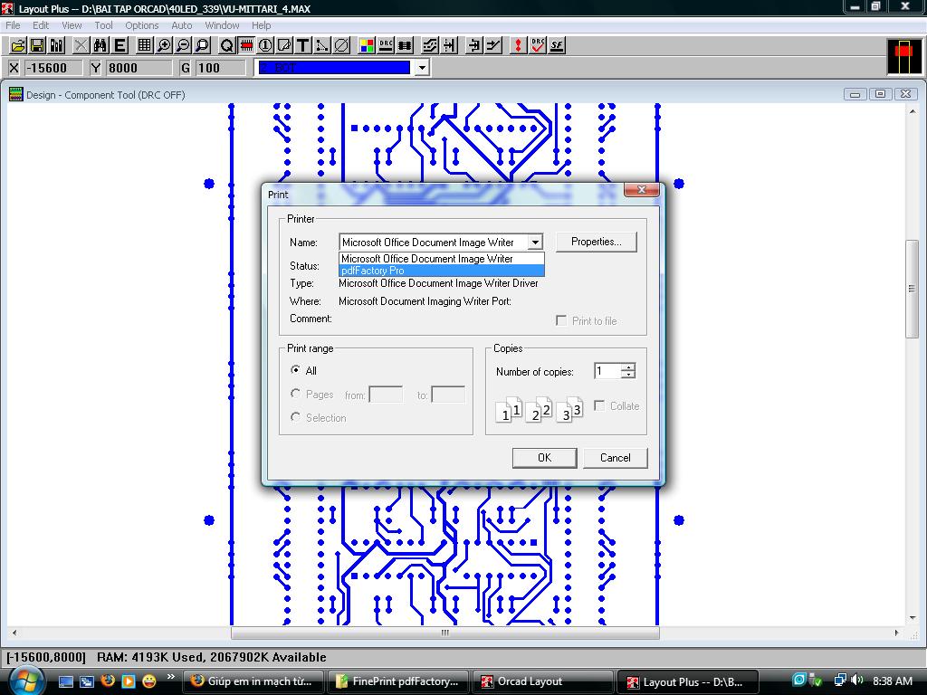

          Vậy thì máy bạn ko có máy in ảo của MS Office rồi.

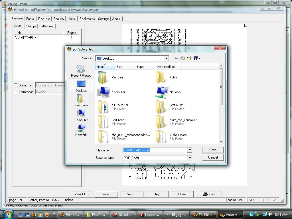

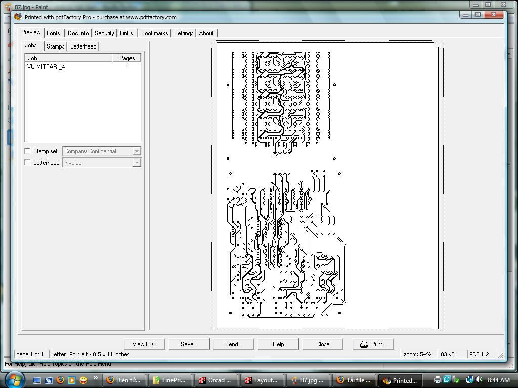

          Bạn tải phần mềm máy PDF này về dùng nhé !
          Khi chọn máy in thì bạn chọn máy in PDF, như hình bên dưới.
            EM làm đc rồi cảm ơn anh nhiều lắm.
