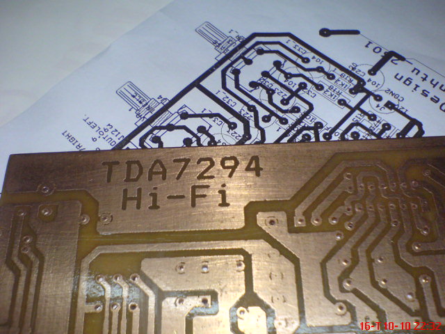

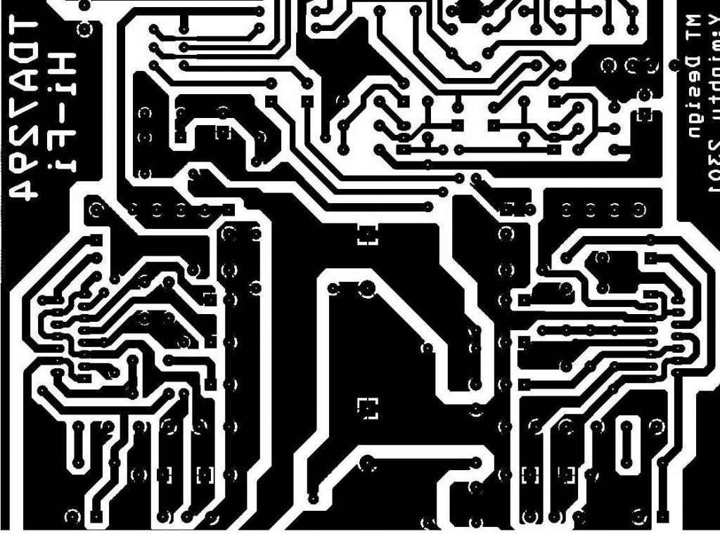

      Tiện đây cho mình hỏi thêm, trong OrCad làm sao mình đặt text như hình sau :

                          Có phải khi ăn mòn mạch sẽ hiện ra phần Text hiện trên đường mạch in không?
                          Phần Text tôi chọn ASYBOT chọn màu trắng. lớp mạch in chọn màu đen. Thoạt nhìn thì bạn sẽ thấy phần text sẽ che lấp, nhưng khi in sẽ khác, như hình vẽ dưới đây: Copper pour_Text( còn PCB_Copper pour là mạch đã ăn mòn)
                          Khi in chỉ chọn Keep Drill Holes Open, không chọn Force Black & White.
                          Cái này tôi chưa in trực tiếp bằng layout để làm mạch, bác nào hãy thử in.

                            KHông biết bạn muốn hỏi sao nữa, nhưng muốn hiện chữ chìm thì chỉ việc chọn lớp thôi. nếu bạn vẽ ở lớp Bottom thì chọn lớp Bottom rồi chọn Text ghi lên là xong. Bạn nên tham khảo một số mạch mẫu để thiết kế cho chuyên nghiệp. hình như trong thư mục ở ổ C có đó. Làm nhanh thì làm nhiùe là quen, còn làm tốt thì phải học cách thiêé kế trứoc, quen làm ẩu khó sửa lắm ^^
