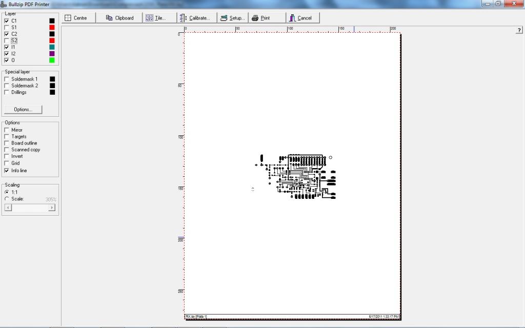

Thú thật bây giờ em mới biết cái cái Sprint, rất thích cái Sprint này, vì em vẽ mạch em toàn vẽ bằng tay, phần mềm nào cũng vẽ bằng tay cả. Nhưng em có cái khó ở chỗ in mạch, các phần mềm khác như ocad, protel, antium....em có thể cho ra file pdf theo đúng tỉ lệ để là, cũng như mang đi đặt mạch ở mấy chỗ quen quen thì họ có sẵn các phần mềm này để View.
Vậy cái Sprint có cho ra file pdf đc ko, mang đi mấy chỗ quán thánh, ĐVH, Thành Long..... thì có in được mạch ko
Sao lại không được ... bạn dùng phần mềm máy in ảo pdf factory ( hoặc tương tự như bullzip pdf printer) là in được ra file pdf chứ có gì đâu ! in đúng scale 1:1 thì nó ra tỉ lệ 1/1 thôi !

Làm thế nào để nó ra đường mạch màu đen và nền trắng ạ?
vào file rồi chọn chức năng print ... trong đó có 1 loạt các thông số .... muốn in ngược ,xuôi , tỉ lệ ... lớp mạch nào ... thì ta chọn cái đó thôi .
Xem hình tổng quát ở bài trên !
( Thông thường ta làm mạch thường chỉ in đen + trắng ) ... nếu cần in màu ... hay đen trắng ... thì nó có các ô màu ở bên cạnh ... click vào đó ... thích in màu gì thì tùy .
( mạch in thì đen trắng nó in mới nét chứ )

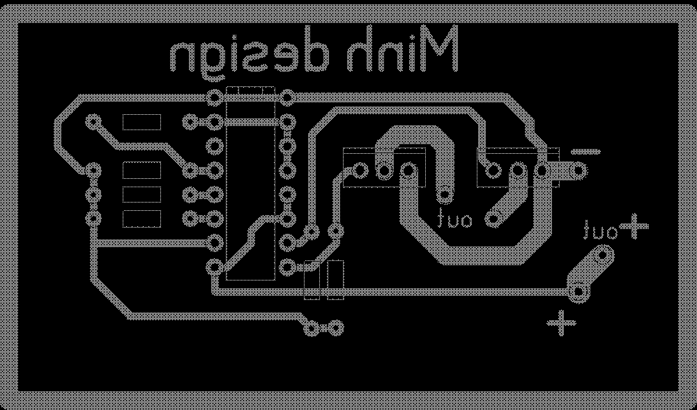

em định cho ra word rồi in vài cái liền cho đỡ phí chứ in ngoài cửa hàng nó bảo in = giấy in ảnh 6k 1 tờ cơ

em copy ra word thì nó ra nền đen mực trắng mới khổ
Keep moving forward...
Bạn kích vào ô invert trong chế độ Print thì đen sẽ thành trắng mà trắng thì thành đen !

ĐÃ ok, sau một lúc thử thì mọi việc đã đạt yêu cầu, thậm chí một số thứ và việc in ấn còn ngon ngon ngoài sức tưởng tượng
