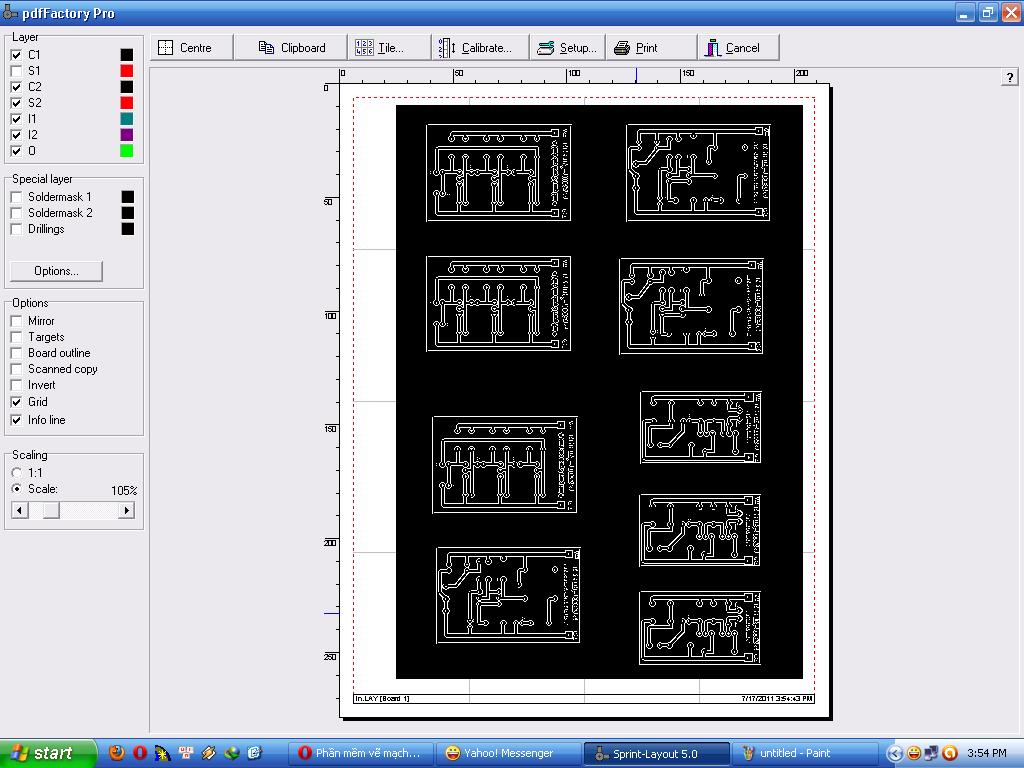

Nguyên văn bởi minhtri0405 Xem bài viếtmình in tới 8 mạch trên 1 tời A4 những mạch này nằm xa nhau để dễ cắt, nên chọn kích thước board thế nào cũng sẽ có rất nhiều chỗ trống giữa các mạch bị phủ đồng, mình muôn mạch nào thì chỉ khu vực quanh mạch đó bị phủ đồng thôi ko ảnh hưởng tới những mạch khác vì nhiều khi mình in cùng lúc mạch phủ và ko phủ mà chưa tìm ra cách, bác QD giúp e vớiModule RF chuyên dụng điều khiển, truyền dữ liệu, thiết kế đề tài, dự án điện tử - chuyển giao công nghệ... ĐT: 0904964977 - email: dientuqueduong@yahoo.com
Nguyên văn bởi queduong Xem bài viếtCopy và paste thôi chứ làm sao đâu ( nếu mạch giống nhau )... còn mạch khác nhau mạch nào nó đi mạch đó có liên quan gì đến nhau ???, h e muốn là trên cùng 1 board nhưng chỉ đổ đồng Ở 1 KHU VỰC NHẤT ĐỊNH (cụ thể là xung quanh mạch 1 thôi) còn phần khác ko bị đổ theo. E có đưa cái hình minh họa đó,theo như hình thì e muốn 2 cái mạch trên cùng đổ đồng còn lại tất cả cái khác ko đổ đồng thì làm sao đây ???

to mingtri0405: Khó gì đâu nhỉ, bên cạnh cái nút cho phủ đồng đấy, có cái ô gạch chéo. Nháy vào ô gạch chéo "cutout" sau đó vẽ vùng nào không thích phủ đồng thế là xong.SX & Cung cấp theo đặt hàng: Nguồn DC, nguồn switching, chỉnh lưu mạ điện, máy nạp ắc quy... công suất lớn.
