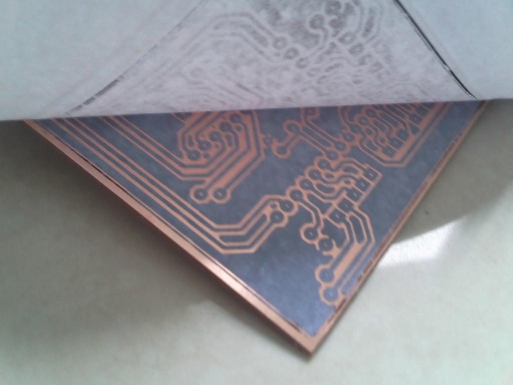

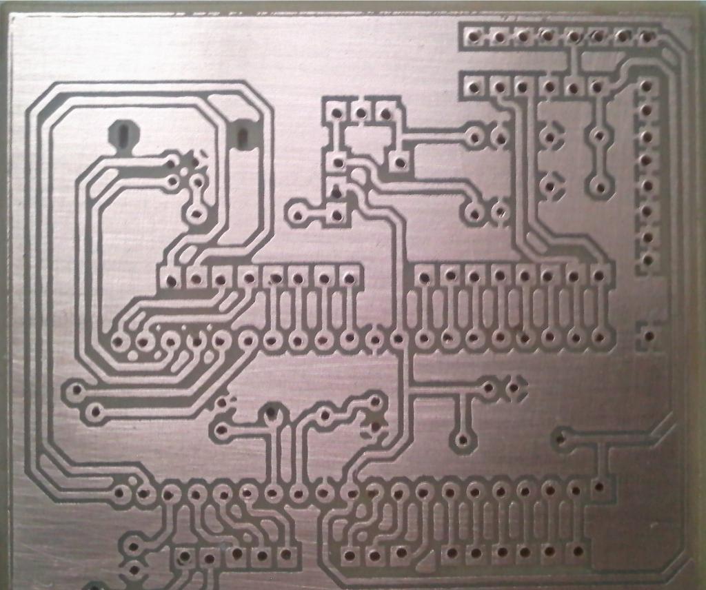

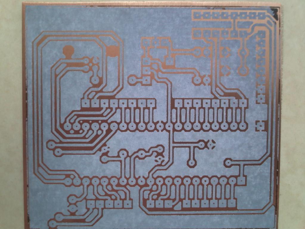

                Bác chưa làm giấy thuốc thì đừng có lôi thôi, vì tôi thấy bác nhìn quá phiến diện. Bác chỉ xài cái decan, và bác luôn miệng kêu cái này là nhất, và cái kia rất là cùi bắp mà ko có một sự so sánh. Nếu bác đã làm với giấy thuốc thì bác sẽ thấy sự khác biệt giữa 2 loại, ko đôi co với bác nữa, tại vì lúc nào tranh luận với bác là bác cứ y như rằng chèn ép ng khác bằng những từ ngữ như "chán ông tướng quá" hay là "chỉ có thằng ngu mới ko biết".
                Tôi thấy bác nói giấy thuốc giống giấy A4 thường là biết ngay bác chưa bao giờ làm mạch bằng cái này. Bác mua về làm thử đi rồi hãy nói chán với chường. Riêng tôi thì làm cả hai rồi và hài lòng về giấy thuốc nhiều hơn. Post thêm vài hình cho bác thấy thế nào là làm mạch bằng giấy thuốc cho bác mở rộng tầm mắt.

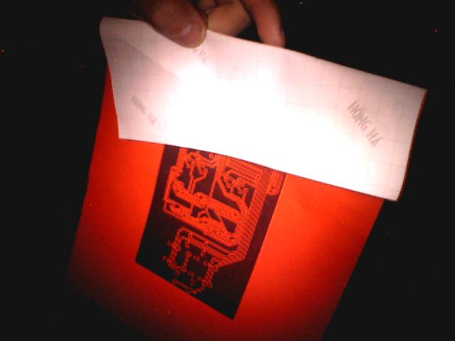

                          bạn dùng giấy thủ công Hồng Hà ấy khổ A4 in dùng rất ok, mình toàn in bằng loại đó ko à.

                            bạn hỏi mua giấy thủ công nhé. sau đó mang ra quán in bảo nta in cho, nhưng rất ít chỗ làm cho bạn vì giấy đó hay bị dắt lắm
