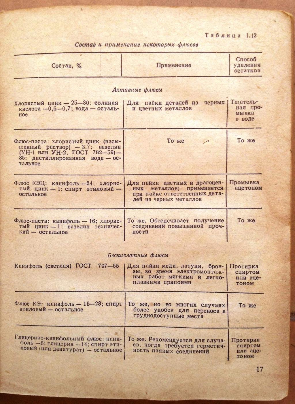

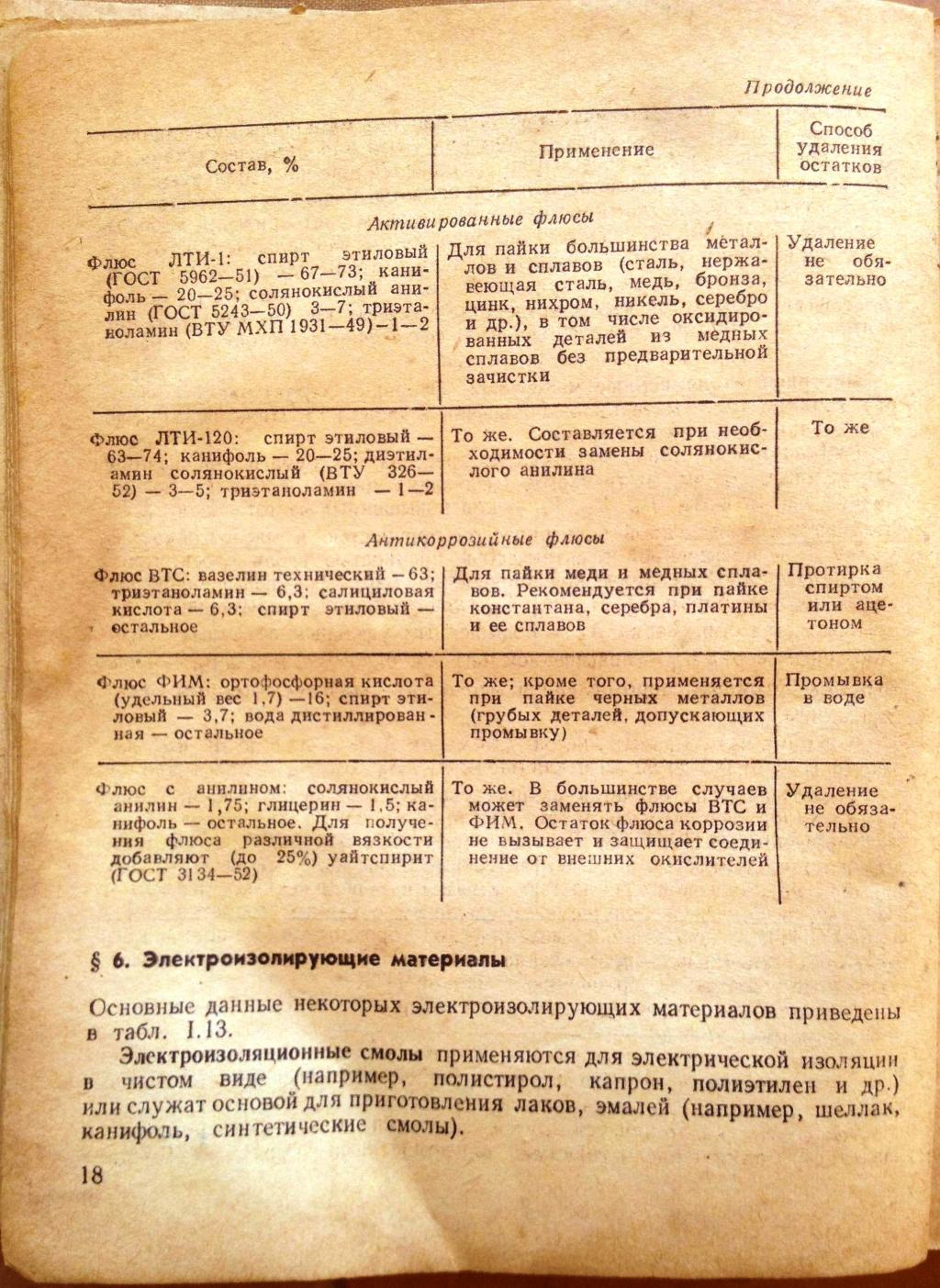

Bạn tìm 1 luồng tôi đã post về flux này cũng trong cùng box, hình như cách đây 5-6 năm gì đó, có mấy bạn ngocanh77; danhquan92 tham gia thảo luận... nhưng tôi tìm lại không được. Luồng cũng khá dài; trong đó, bạn danhquan92 đã áp dụng có kết quả (lúc đầu định làm 1 lít, sau gia giảm được hẳn 2 lít flux và dùng tốt).Chưa đỗ tú tài, nên vẫn còn phải đi học.
Về tiếng Nga, tôi chỉ biết mỗi một câu để tả cái bơm xe đạp khi đi mua mà quên từ "Я хочу купить что, который болшой так (vỗ tay phải vào cổ tay trái), который ‘сит, сит’ (làm động tác bơm tay) и будеть болшой (hai tay mô tả như đã no bụng)..."
Sau khi tra từ điển thì tôi cứ liều dịch hai công thức
- ΚЭЦ = nhựa thông 24% , ZnCl2 1% , phần còn lại là Cồn Ethanol.
- ΚЭ = Nhựa thông 15-28%, phần còn lại là Cồn Ethanol.
Bqv góp ý thêm là nên dùng cồn propanol thay cho cồn ethanol thông thường, vì nó hoà tan nhựa thông rất tốt : hoà tan được nhiều tính theo đơn vị thể tích, hoà tan nhanh nên nhựa thông thậm chí không cần đập vụn. Cồn propanol có bán ở các cửa hàng hoá chất, thường gọi là cồn isopropyl hoặc IPA.
Công thức mỡ hàn (флюс-паста): nhựa thông 16%; ZnCl2 1%, còn lại là vaselin kỹ thuật.
Tôi xin gel siêu âm về trộn vào, xài cũng được lắm.
Nhưng làm xong là phải rửa bằng a-xê-tôn. Nếu không làm sạch, để lâu thì linh kiện tự bị rụng chân cẳng, tội nghiệp.Chưa đỗ tú tài, nên vẫn còn phải đi học.
