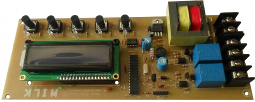

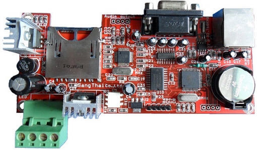

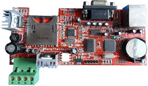

Công nghệ mạch in?
Cái mạch màu đỏ là sản phẩm từ cả một dây chuyền mạch in, gốm nhiều máy, không ít hơn 15 bước công nghệ. Màu là do lớp sơn phủ.
Nếu bạn muốn làm thủ công thì đọc hai bài viết sau là sẽ làm được gần như vậy:Nguyên văn bởi nbaoic Xem bài viếtMấy bác cho em hỏi là hai mạch in dưới đây được làm bằng máy gì, cách làm ra sao và tại sao mạch có màu. tại mình đang cần mà không biết, mong mấy bạn giúp đỡ mình, mình cảm ơn nhiều <3
[ATTACH=CONFIG]63326[/ATTACH]
[ATTACH=CONFIG]63328[/ATTACH]
GIỚI THIỆU CÁCH LÀM MẠCH IN BẰNG FILM CẢM QUANG | Diễn Đàn Vi Điều Khiển
HƯỚNG DẪN PHỦ XANH MẠCH IN HOÀN TOÀN THỦ CÔNG | Diễn Đàn Vi Điều KhiểnVNATR Forum:
Nhà máy thì sử dụng công nghệ mạ, còn thủ công thì đơn giản nhất là dùng chân LK nhét vào lỗ khoan rồi hàn hai bên. Ngoài ra còn có thêm một số cách khác ban chịu khó tìm lại trên diễn đàn đã có một luồng bàn luận rất sôi nổi về vấn đề nối lỗ khoan hai lớp mạch in rồi.Nguyên văn bởi jimmyli Xem bài viếtlàm sao để kết nối 2 lỗ trong mạch in 2 mặt ?
