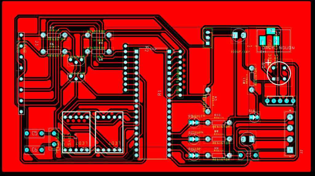

em cứ đổ đồng xong nó lại mất tiêu, chẳng hiện ra gì hết, ko biết lỗi này sửa sao mong sư huynh nào biết chỉ với
giúp sửa lỗi đổ đồng
Ai biết chủ thớt này muốn gì,thông dịch cho một phát xem nhé!!!!!Nguyên văn bởi ptit_et Xem bài viếtem cứ đổ đồng xong nó lại mất tiêu, chẳng hiện ra gì hết, ko biết lỗi này sửa sao mong sư huynh nào biết chỉ với
Bạn giúp rồi đó.Nguyên văn bởi ptit_et Xem bài viếtnghĩa là cái layout của e đổ đồng ko đ, vẽ xong đường bao thì nó biến mất chứ ko hiện ra như mình muốn
Thiết lập lại cái máy của ông đi.Nguyên văn bởi ptit_et Xem bài viếtđây là file mã của mình mọi ng coi lại giúp coi em nó bị sao mà đổ đồng ko đ[ATTACH]53517[/ATTACH]

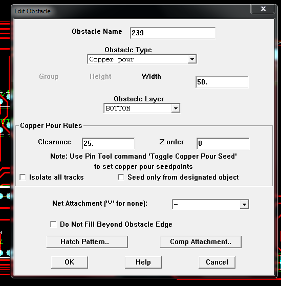

Phải nó đó không?
Ông nhấp phải vào đường vbao đổ đồng chọn pro... làm như thế này xemNguyên văn bởi ptit_et Xem bài viếtchuẩn nó đó bạn, mà thiết lập nhu thế nào

Bạn muốn phủ đồng dây gì?Nếu phủ dây Mass thì bạn vào net xem dây mass của bạn kí hiệu là GND hay là gì?khi phủ đồng chọn đúng dây đó là dc.Nguyên văn bởi ptit_et Xem bài viếttrời cái đó thì có làm đàng hoàng chứ, ko đ bạn ơi
Còn nếu như vậy mà vẫn k dc thì có thể do đường mass của bạn bị bao ngoài hết bằng những đường dây khác rồi.
