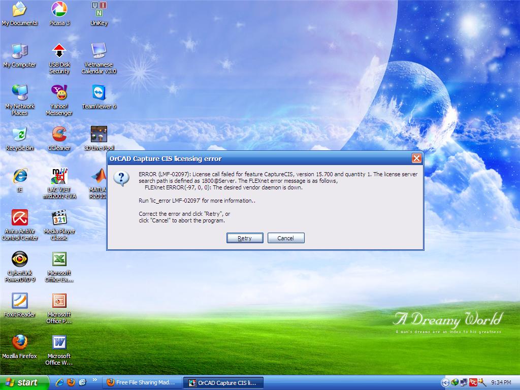

Mình vừa cài lại orcad 15.7 mấy lần trước cài lại k sao tự nhiên lần này lại bị cái lỗi này mỗi khi chạy. Bạn nào giúp mình với. Minh đang xài xp home sp3 .Thanks
bản ***** là một hình thức virus, (nó liên lạc giữa computer của bạn và sever của hãng) vì vậy nó bị software antivirus hoặc Firewall chặn không cho làm việc. Bạn cần cài lại OrCAD và set software antivirus hoặc Firewall.
mình remove rồi cài lại nhiều lần rồi mà ko được,bạn chỉ rõ giùm mình với.Thanks!

Cái này hồi mình cài bản 9.2 đang xài bình thường tự dưng dở chứng bị, có một cách là disable mấy cái mạng Lan, wireless đi là vào đc. Nay dùng bản 16.3 thấy đẹp hơn hẳn ^^
Các bác nào bảo cài lại cho em xin các bác không hề thử mà cứ nói bừa. Tình hình là bản orcad 15.7 có license xxxx chỉ xài được đến hết 2010 là die nên hơn 40 mạng trong lớp của mình cùng hư orcad 1 lúc (bác nào có tư tưởng cài lại giải thích sao về việc này?) vì vậy 1 là tìm phiên bản khác cài 2 là bác nào là cao thủ xin xxxx lại cái license cho anh em nhờ. Xin các lão làng kiểm tra tận tay trước khi post trả lời (các lão làng chắc chỉ nhắm 16.3 thôi nhỉ ^^)

Cái này nhớ không nhầm thì đại ca hỏi trong năm 2010 rồi .Tôi là một trong những người đầu tiên chịu hậu quả của cái thời khắc chuyển đổi từ 2010 sang 2011 sáng sớm hôm 1/1 vẫn phải vẽ nốt mấy cái mạch.Nếu muốn dùng orcad bản cao thì cài 16.3 vào không thì quay lại 9.2 đi 10.0 cũng được nhưng mỗi lần chạy thì nó lại hỏi license .
Mình đã tải về OrCAD 15.7 và cài đặt theo đúng hướng dẫn. Lần đầu thì sau khi restart máy, chạy OrCAD Capture CIS thì báo lỗi, mình Uninstall hết và cài toàn bộ lại một lần nữa thì cũng lỗi y như thế. Các bạn đã cài được bản 15.7 xem giúp lỗi này với:
Nếu không sửa được thì phải download và dùng bản 16.3 phải không?
[ATTACH=CONFIG]36790[/ATTACH]
Đúng vậy đó b, m cũng đã cài nhiều lần nhưng ko được, ngày xưa chơi kiểu đổi lại ngày tháng năm của máy tính thì chạy nhưng thấy bất tiện quá nên đành phải gỡ bỏ. Thôi dùng luôn 16.3 cho lành!
