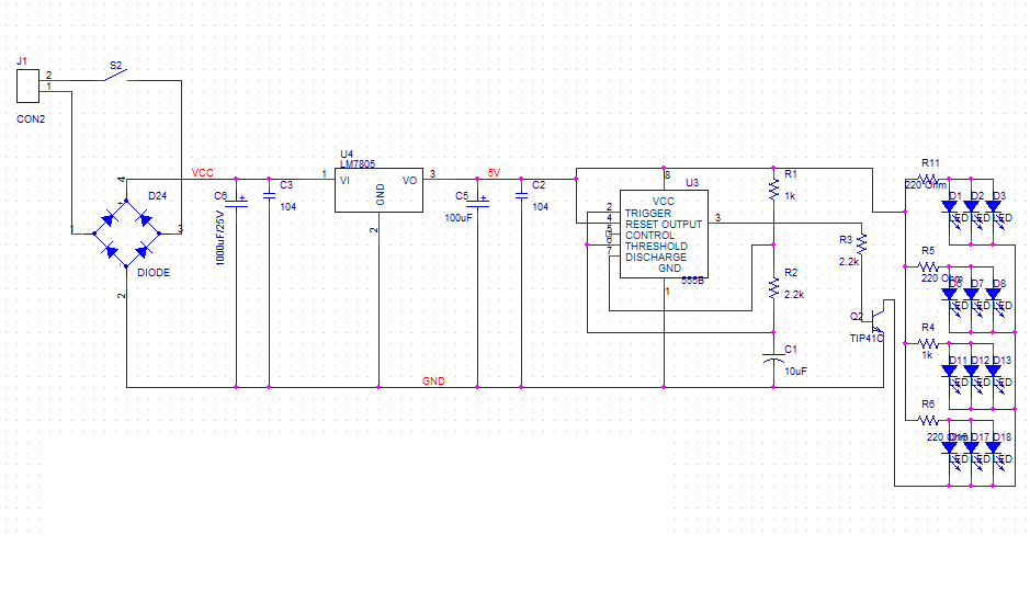

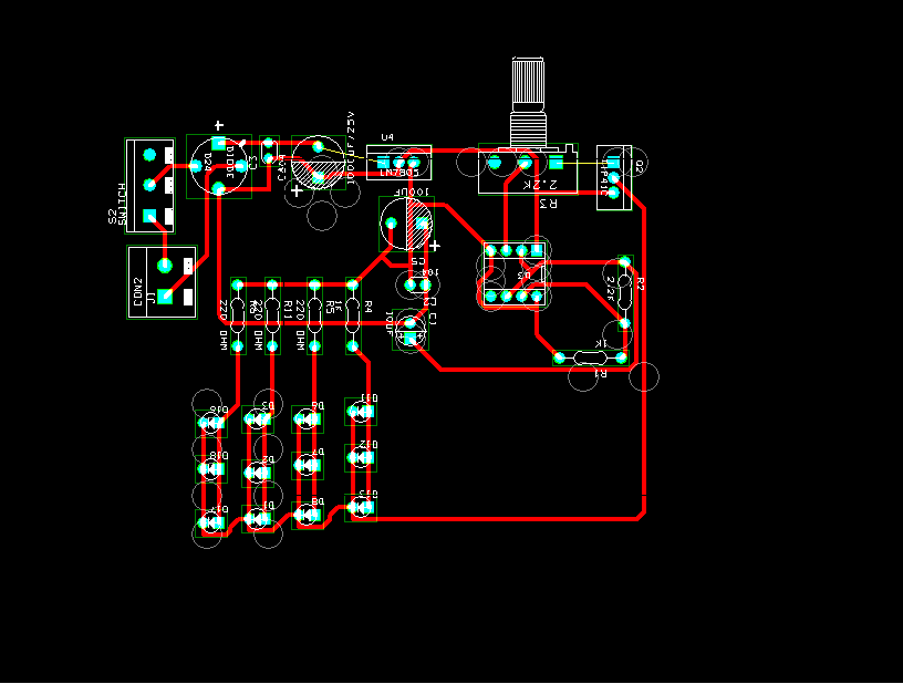

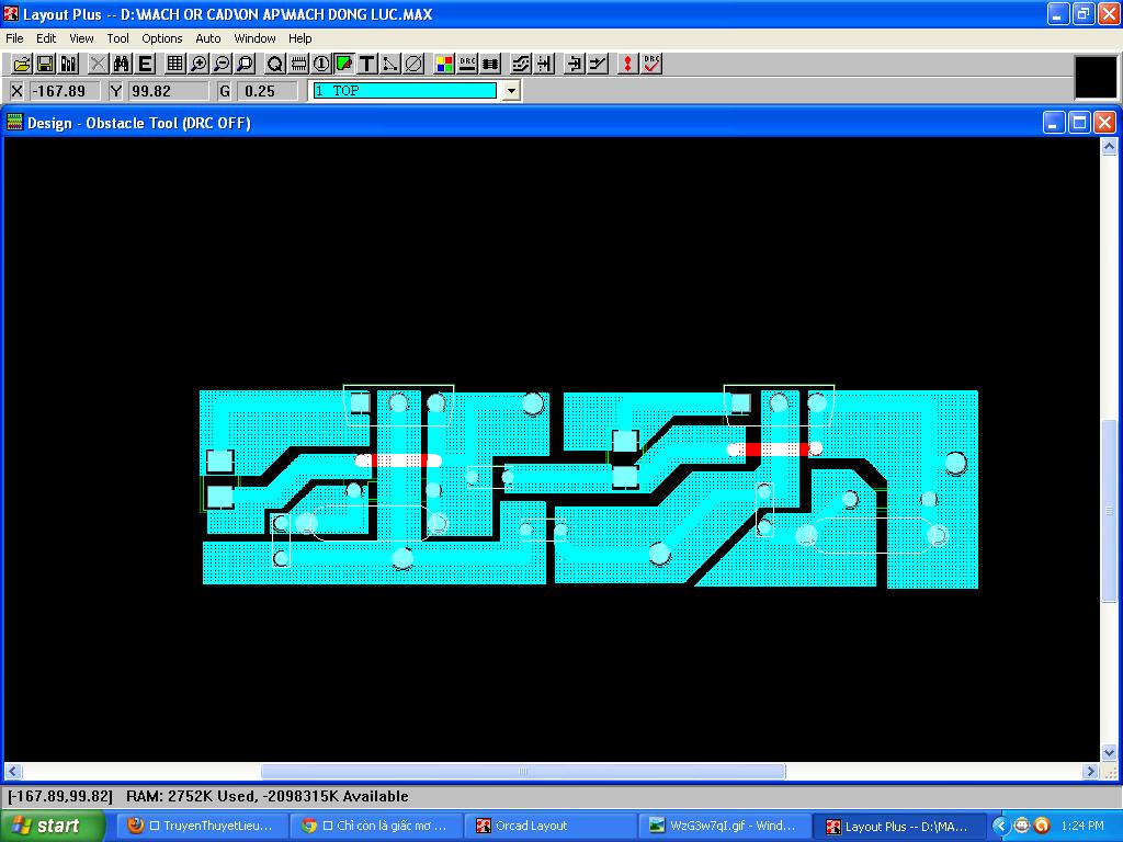

Tới bước phủ đồng rồi nhưng lúc e phủ đồng cho dây GND nhưng nó chỉ bọc có 1 phần nhỏ . Vậy đâu tác dụng gì. Ai giúp e nên phủ đống như thế nào a?
bài của e đây:
Trước hết chỉnh lại bản vẽ cho đúng các đối tượng như GND và VCC,trong orcad có sãn cứ bóc ra,còn không nên ghi tên lên vậy.
Còn về phủ đồng chắc bạn nên chụp lại hình ảnh khi bạn làm xem có thiếu bước nào ko mới bày được ,có thể là chần bạn đặt là GND nhưng trong phần mềm lại hiểu là các Nestlist.
Cái này đã nói nhiều trong diển đàn,bạn có thể tìm !

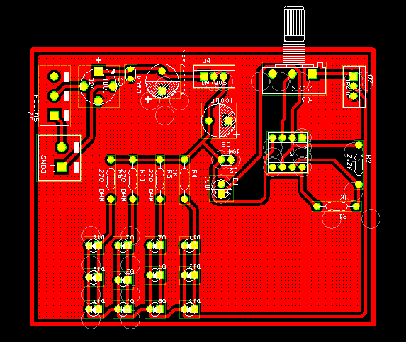

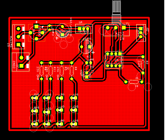

mình vừa chỉnh lại phần phủ đồng: mà phủ dây GND với phủ toàn mạch thấy không khác nhau mấy các bn nghỉ mình nên phủ cái nào a?
phủ dây GND
phủ toàn mạch
phủ dây GND

phủ toàn mạch
[ATTACH=CONFIG]78112[/ATTACH]
tùy từng mạch cụ thể mà ta cần phủ, ko cần phủ và thích thì phủ, ko thích thì thôi
có những mạch đặc thù thì ngta phủ để chống nhiễu, hay đơn giản là để đỡ tốn thuốc rửa mạch chẳng hạn
