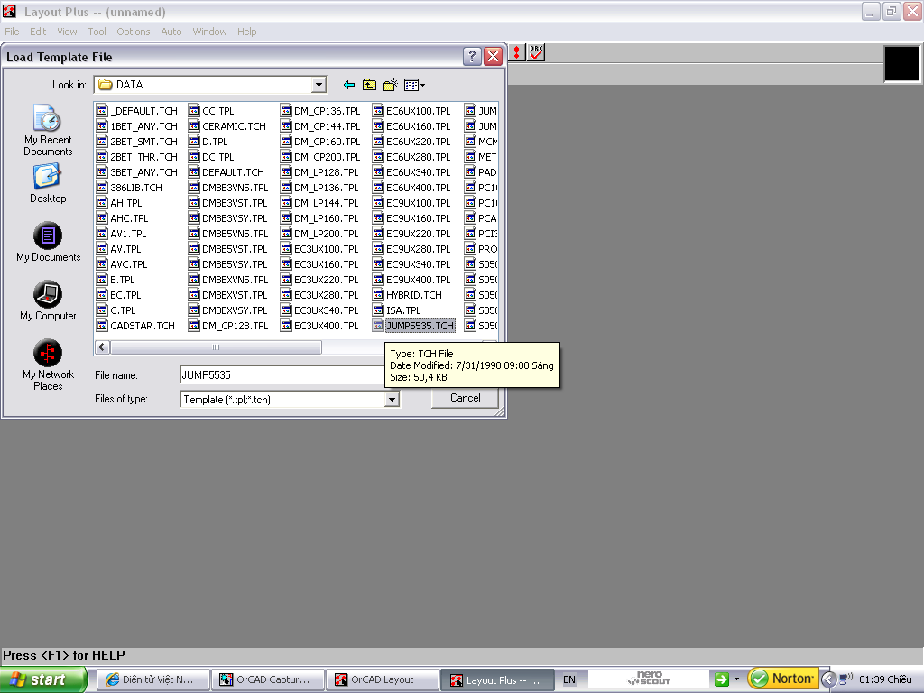

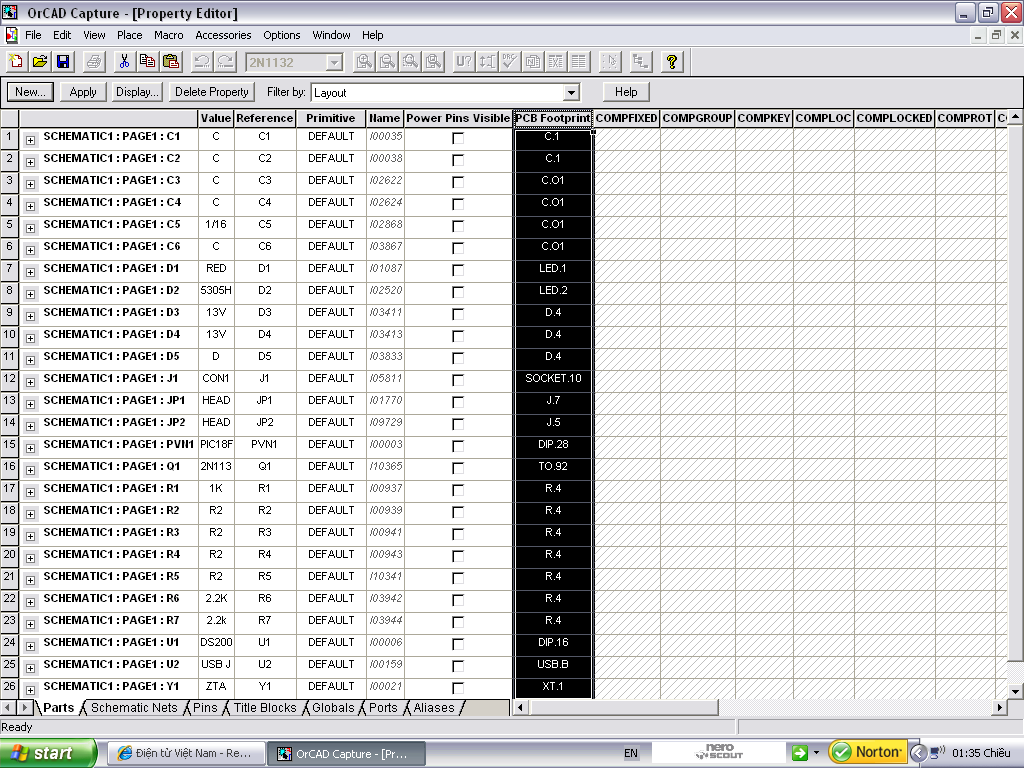

      Bạn tạo file netlist từ Orcad capture (file có đuôi *.mnl). Nhớ gán các dạng chân của linh kiện theo tên từ thư viện của layout trước khi tạo netlist. Thư viện này có sẵn ở layout hoặc tự tạo riêng.

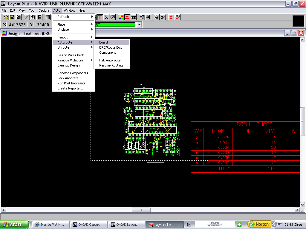

      Mở layout plus, chọn new mở file defaut.tch (hoặc *.tch trong thư mục Layout plus\data\*.tch). Sau đó bạn mở file *.mnl của bạn. Dùng mouse kéo sắp xếp các linh kiện vào vị trí thích hợp. Dùng lệnh Auto\autoroute\board để vẽ mạch tự động.....

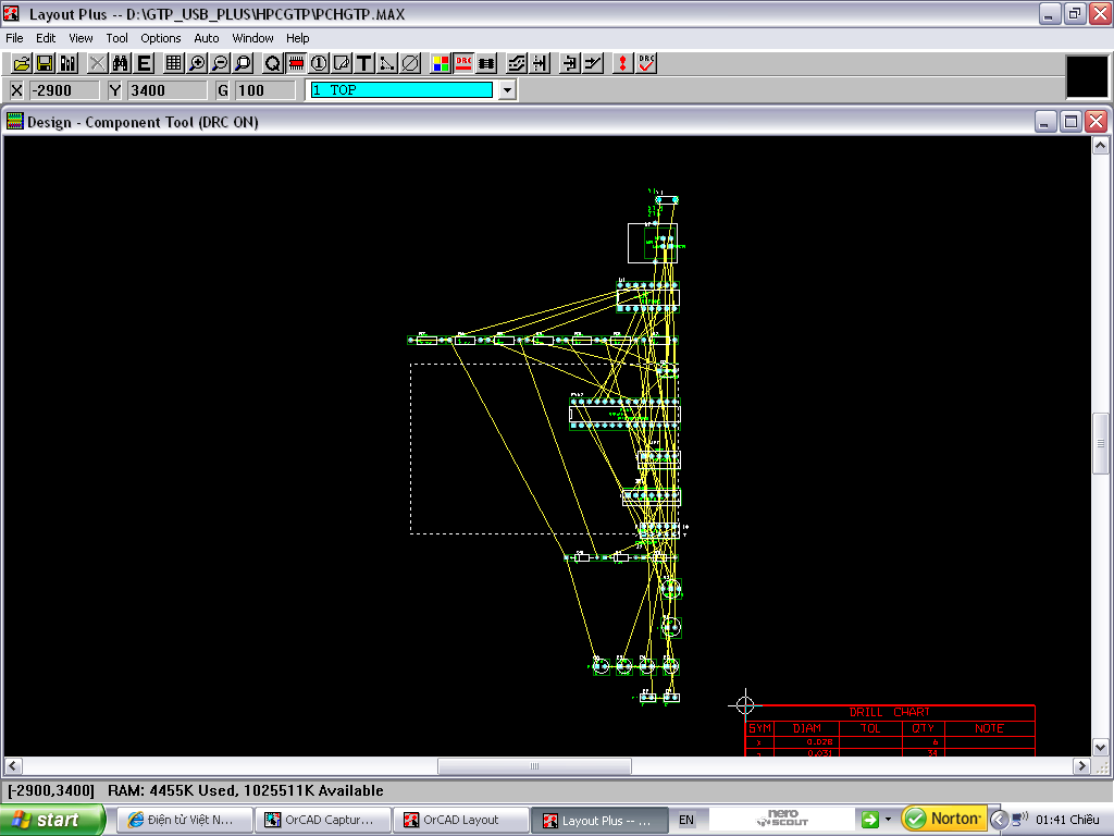

          đến giờ mình vẫn không biết cách Auto place cho máy tự động sắp xếp theo hướng có lợi để bo mạch ít jump hơn, các bạn có thể giúp mình được không.

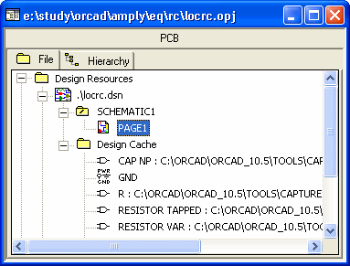

                    Nguyên văn bởi hact Xem bài viết
                    Cuối cùng thì em cũng cài song bản Orcad 10.5! phải công nhận là 10.5 chạy sướng hơn 9.0 rất nhiều ( phần thư viện nhiều hơn hẳn ) cám ơn các bác!
                    Nhưng em gặp vấn đề như sau:

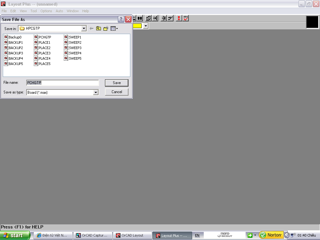

                    Sau khi vẽ với capture CIS và lưu lại rồi chạy layout hiện lên bảng AUTOCEO, ở mục Input MNL netlist file em không tìm thấy file em đã vẽ.Đúng ra là em không có file *.MNL là sao hả các bác??? Mong các bác giúp!

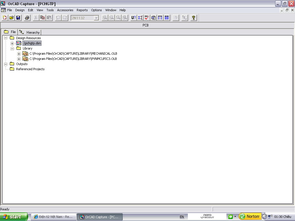

                    Cái file *.MNL là mình phải chủ động tạo ra sau khi vẽ xong mạch nguyên lý và kiểm tra hết lỗi (DRC).
                    Để tạo *MNL bác làm như sau:
                    Mở Capture CIS ở cửa sổ Design, chọn Creat netlist (biểu tượng có chữ N) trên góc phải màn hình.
                    Chọn thẻ Layout, sau đó chọn vị trí để lưu file -->OK
                    Chờ mình tìm cách Post mấy cái hình đã, tìm mãi không thấy đâu.

                        hic đúng là mình vô ý đặt câu hỏi mà câu trả lời đầy đủ phải dài hết quá trình kinh nghiệm nên các bạn không trả lời là phải rồi
                        Lần này mình chỉ năn nỉ các bạn viết cho mình qui trình để bố trí linh kiện lên mạch in tự động một cách hiệu quả thôi (dạng như : tạo matrix-> sắp nhóm->...autoplace) phần còn lại mình tự tìm hiểu lấy .
