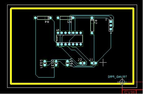

    mình cũng mới tập tành vẽ orcad thui,nói chung những bước cơ bản thì mình cũng đã nắm bắt được rùi,nhưng có một vấn đề nhỏ nhờ các bạn chỉ giúp cho mình với,đó là làm cách nào để từ mạch 1 ra được mạch 2
    mạch 1 :
    mạch 2:
    ah sẵn đây cho mình hỏi luôn là làm sao chuyển từ mạch trong orcad ra pdf vậy ?
    mình chân thành cảm ơn tất cả các bạn
    Bạn chọn Obstacle Tool, chọn vào lớp vàng đó (board outline), ctrl+E, nó sẽ xuất hiện ra 1 cửa sổ bạn làm như sau

      cảm ơn bạn đã trả lời giúp,mình đã làm được rùi.sẵn đây cho mình hỏi là nếu xuất ra pdf thì kích cỡ chân linh kiện có chính xac 100% không ?và nào cách nào để được như vậy,và khi in thì làm thế nào??hihihihihi.cảm ơn bạn trước nha
