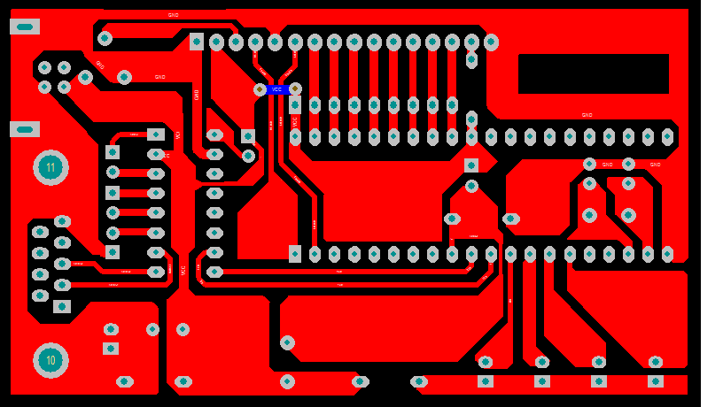

giúp em vẽ mach in với
    cái hình mình post lên là hình chụp lại nên bạn in bị mờ là phải,
    bạn vẽ mạch xong dùng máy in ảo in ra file *.PDF đem ra tiệm in là được
    phần mềm chuyển đổi file *.PDF mình hay dung là Foxit Phantom bản mới nhất là 2.0xxxx ko nhớ rõ lắm
    Ý mình muốn hỏi là cách vẽ mạc mà đường dây to mà cái hình mình pót ở trang đầu ấy.
    Thank mọi người đã giúp đỡ
      cái này bạn xem tài liệu hứong dẫn orcad sẽ thấy nhiều:
      - Nếu bạn muốn đường mạch to ra (đều nhau) thì chuyển sang công cụ vẽ tay, đưa con trỏ chuột vào đường dây (ko cần click) ròi bấm W (tắt unikey đi nhé ^^) nó sẽ ra một cái bảng, bạn điền độ rộng vào, có ba lựa chọn, tùy theo ý bạn mà chọn cái nào (thử đi ròi biết,hjhj)
      - Nếu bạn muốn đường mạch như hình ở #1 thì tốn thì giờ hơn, đẹp hay ko do kĩ năng của bạn nữa, đó là công cụ copper area, thực hiện tưong tự như phủ đồng vậy, sau đó click chuột vẽ ra những hình đa giác tùy ý thích thôi

        Hôm nay có thời gian nên làm cái video này, không biết có thể giúp gì không?
        Vẽ Orcad, muốn net nào to thì đổ đồng(Coper pour) cho net đó, thông thường thì đổ đồng cho Mass và Vcc, những đường mạch chịu dòng lớn,…hay để lấp kín mạch để tiện cho việc ăn mòn.
        Trong đoạn video chĩ ví dụ sơ cho việc đổ đồng. Còn mạch đẹp hay không là tùy vào kỹ năng vẽ.
        Đề biết tên net cần đổ đồng, dùng công cụ Edit Segment Mode( chỉnh đường mạch) bấm vào đường mạch, rồi nhìn bên góc trái dưới màn hình( Ví dụ net cuối cùng
        trong đoạn Video có tên là N12297)

            Bạn in ra mà bị mờ là do bạn ko điều chỉnh các thông số khi in do,chú ý:kích chon Keep drill holes open và Force black & While
              không hiểu sap mình phủ đổng lên mạch như các bạn hướng dẫn ,khi mở lại file thì phần phủ đồng bị mất nhỉ

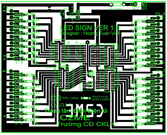

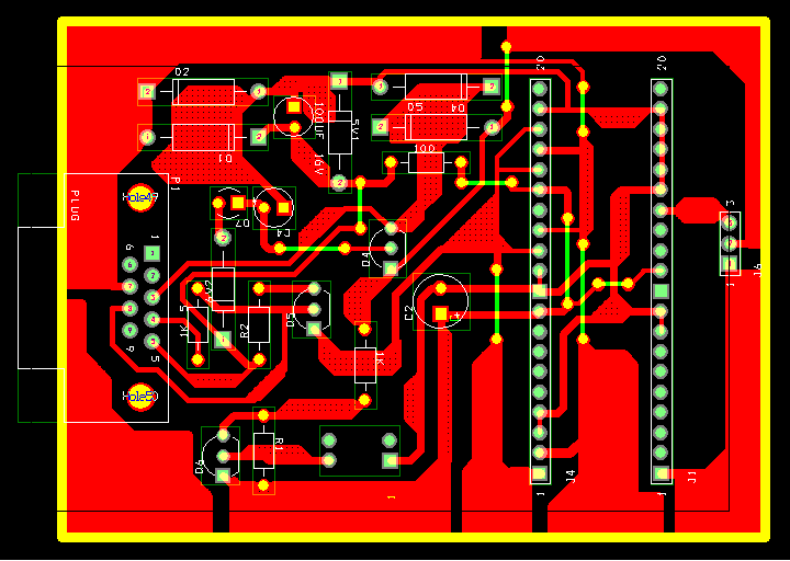

                    Mình đã từng vẽ với 2 phần mềm là :Orcad và Altium và hiện giờ đang thử chơi với Eagle.
                    Mạch vẽ kiểu này chắc chắn phải bằng tay.
                    Trong Orcad sử dụng công cụ Obstacle với type là Copper Area còn trong Altium dùng công cụ Fill ( vẽ đường mạch hình chữ nhật, phím tắt P->F) và Solid Region (Vẽ hình dạng tùy thích, nhưng ko có dạng tròn phím tắt P->R)
                    Ví dụ :
                    Thân
                    P/s : Mạch vẽ bằng Orcad không phải mình vẽ ( lâu không dùng đến mà )

                              Nguyên văn bởi D&A Pro Xem bài viết
                              Cái này phần mềm nào cũng chơi được hết. Mình vẽ bằng Altium, dùng công cụ Solid Region, và tất nhiên là 100% bằng tay...
