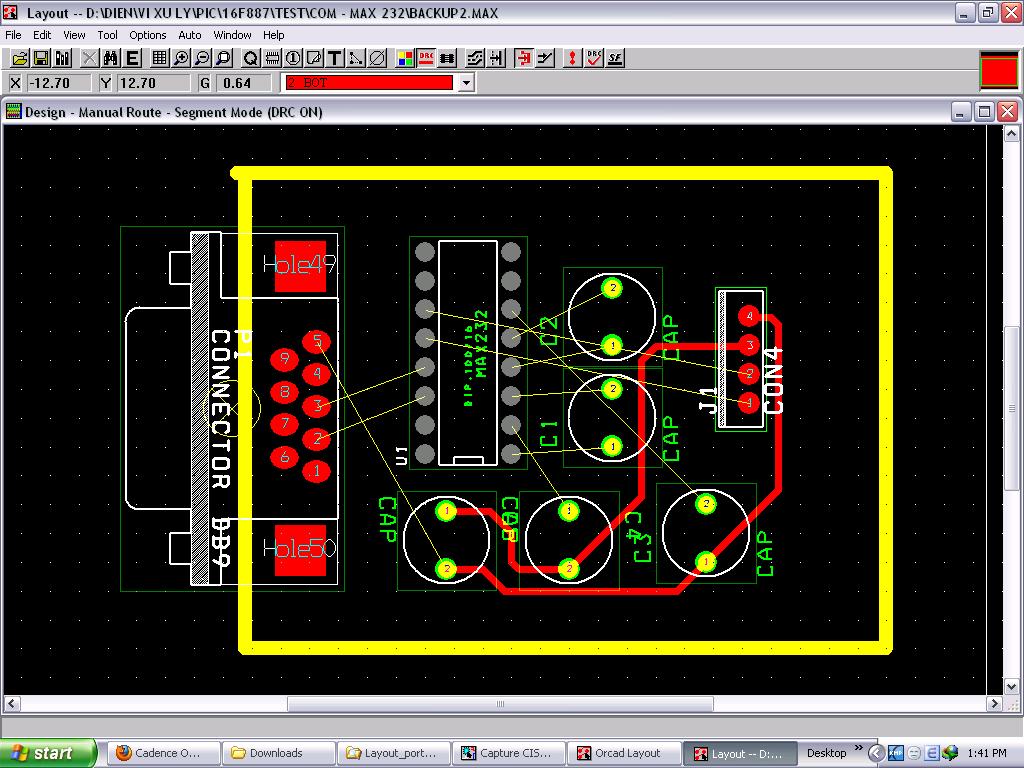

    Mình muốn làm 1 mạch đơn giản gồm cổng Com cái + max232 + 5 con tụ + 1 header 4 chân. Đã vẽ đường bao, chọn lớp BOTTOM, trong System seting đã chỉnh theo kiểu milimet. net chọn 0,5 và tiến hành auto route nhưng ko hiểu sao lại ko được, chỉ chạy được và đường BOTTOM, các đường còn lại ko chạy. chạy mạch ra thế này, ai biết cách khắc phục giúp mình với. Mình cảm ơn trước
    bạn cần xếp lại linh kiện. Theo tôi bạn nên đặt j1 nằm giữa connector và U1 ở phía trên, 3 con cap c3, c4 và c5quay 180 độ và đặt nó phía trên U1.
    mạch của bạn tuy rất là dơn giản chi cân route một layer nhung auto route lại không được vì software thì chạy dây theo công thức chứ không có biết chạy vòng vòng như mình chạy tay. xếp linh kiện lại bạn chạy tay sẽ dễ dàng và đẹp hơn.
