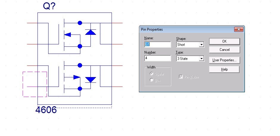

                  có ai biết cách hiện số và tên chân linh kiện không ? giup minh với mình tao linh kiện song nó ra như vây, không làm cách nào hiện ra đươc.hjhj mong các bác giúp đỡ chỉ giùm
                  thank you!
                    Nguyên văn bởi anhtrang_huy Xem bài viết
                    [ATTACH=CONFIG]67061[/ATTACH]
                    thank you!
                    lấy linh kiện khác, mà đổi được đấy chứ
