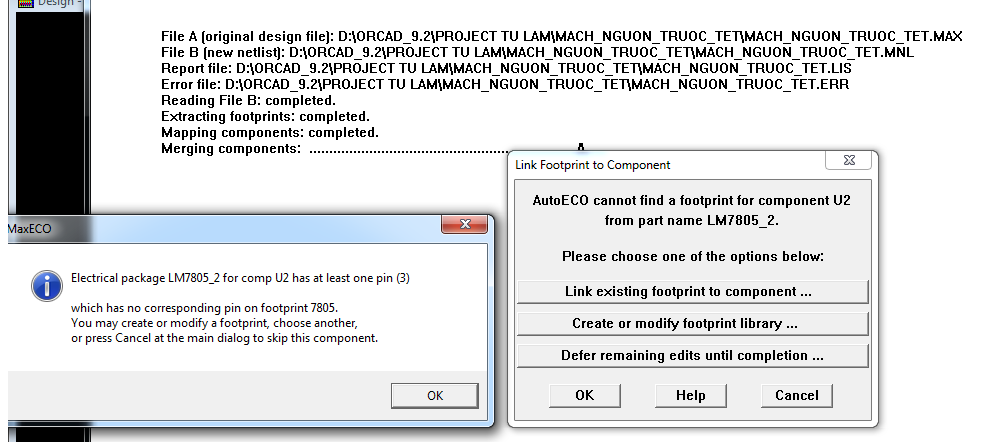

                • 7805
                  các bạn ơi giup mình với, mình bị lỗi với LM 7805 khi chuyển sang layout, mình ko chọn dc layout cho nó.
                  Lổi ghi là eletrical package LM7805_2 for comp U2 has at least one pin(3)
                  which has no coresponding pin on footprint 7805.
                  You may create or modify a footprint, choose another, or press cancel at the main dialog to skip
                  this component
