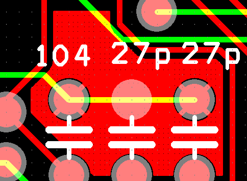

        còn 1 vấn để là sau khi phủ mass làm sao bỏ hẳn cái nan hoa ở các pab . xin cám mơn thật to ah

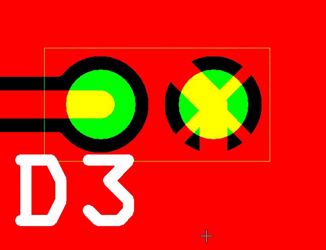

              thank bác voduychau, tí vào padstack rồi mà nhiều mục quá ko biết cái nào là pabstack chân IC. còn cái nan hoa tí có gởi hình kèm đây. tí muốn sau khi đổ "cpper pour" thì nó dính hẳn vào padstack chứ dừng có nan hoa

                  Khắc phục cái nan hoa của bạn rất đơn giản (xem hình) bạn thấy đó cái PAd ở giữa không có nan hoa
                  Nhưng VDC hứa sẽ soạn bài nên tôi nhường lại. nếu khác cách của tôi thì tôi bổ sung thêm nhé.

                              mà cái "nan hoa" này phải gọi là Thermal relief thì chính xác hơn,nôm na nó là chân để hàn miếng tản nhiệt vào đó(cái này hay dùng khi muốn đặt mấy con IC ổn áp "nằm xuống",hệt như board nạp chip vdk í)

                                xin lưu ý một chút: chức năng chính của copper pour là lập vùng chống nhiểu do đó nó thường có dạng nan hoa, thường dùng copper pour cho net GND (tuy nhiên cũng có thể dùng cho các net khác nếu muốn). Với anh chàng này thì không thể nào bắt hắn phải lấp đầy các PAD được. mặt khác nếu PAD bị lấp đầy thì khả năng phân tán nhiệt rất nhanh do đó rất khó hàn (!).
                                còn nếu bạn muốn lấp đầy thì phải miễn cưỡng làm như sau: sau khi copper pour xong, dùng copper area để "tô" lại những PAD mình muốn. nhớ chọn Net Attachment của copper pour và copper area giống nhau.
                                Nếu bạn muốn làm tùy ý thì nên xài anh chàng WINBOARD PCB. với anh chàng này thì bạn có thể dễ dàng chọn rất nhiều kiểu tô như Plus (dấu cộng), Horiz (1 gạch theo chiều ngang) , Vert (1 gạch theo chiều đứng) và none (phủ đầy PAD)... Dowload: http://www.freewebs.com/machnap/download.htm
