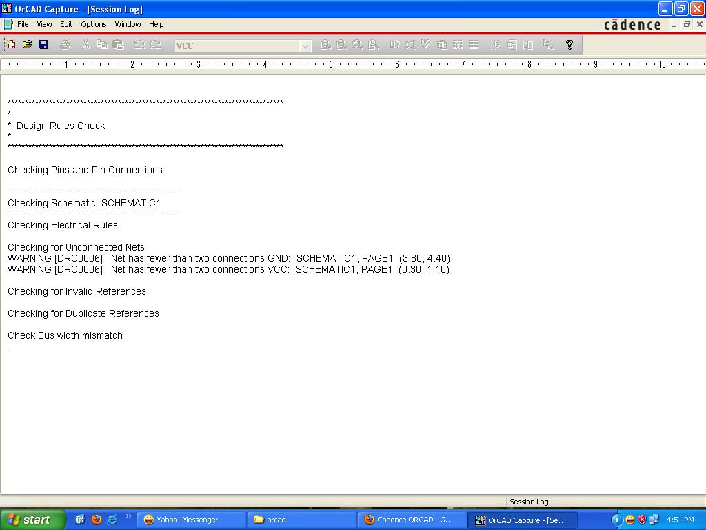

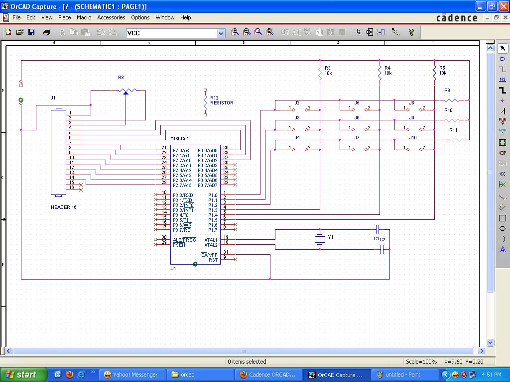

    Mình mới học sử dụng Orcad để vẽ mạch nguyên lý.khi kiểm tra sơ đồ nguyên lý thì mắc phải lỗi này mọi người sửa giúp với.
    Nguyên văn bởi tuantu90 Xem bài viết
    Bạn chú ý tại dòng báo lổi đó,2 dòng Wairning bị lổi tại GND và VCC,chú ý noi VCC va GND lai cho đúng là được,Hình chấm tròn màu xanh tai VDKhiển,bạn chỉ việc kích chon vào hình linh kiện VĐK,--> Edit Part sẽ xuất hiện khung chỉnh sữa,bạn kích chuột vào dấu đỏ,tức là GND và VCC bị ẩn,bạn chọn kích dúp vào từng cái một,sau đó xuất hiện bảng thoại,tại ô :Shape chon Line,kích chọn Pinvisible,làm tương tự với cái kia,sau đó đóng lại ,chọn update curent là được
    Bạn chú ý nối nguồn vào GND và VCC là được

          lỗi lôi Vcc và GND ra mà ko chịu nối đi đâu hết.
