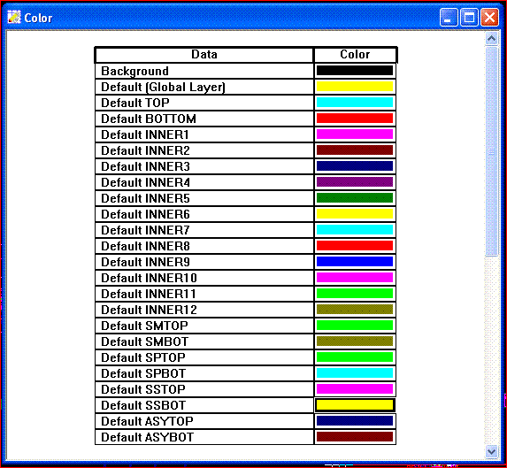

    - Chọn biểu tượng Color settings trên thanh công cụ
    - Trong bảng Color, ta thấy (mặc định) tất cả các Layer đều được mở / chọn

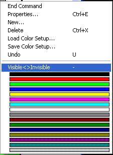

    - Click chuột trái vào vị trí chữ Color, click chuột phải, chọn visible<>Invisible.

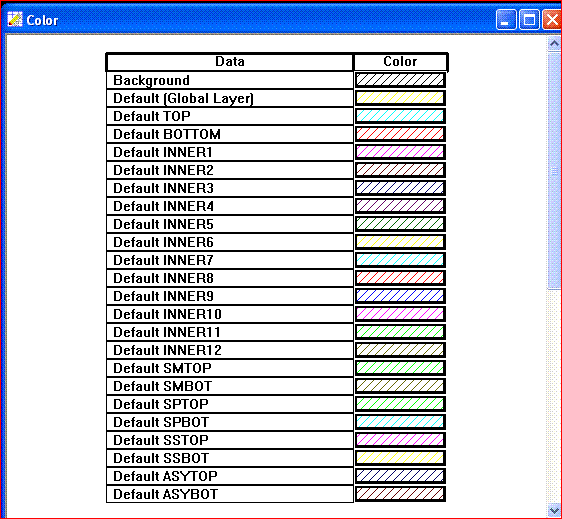

    - Tất cả các Layer đều tắt / ko chọn. Kiểm tra lại để chắc tất cả đã tắt / ko chọn
    - Click trái vào Layer cần in (giữ phím Shilf khi chọn, để chọn nhiều Layer), trong đó:
    + Global Layer: khung bao bản vẽ, thể hiện hình dạng board.
    + TOP: đường đồng mặt trên.
    + BOTTOM: đường đồng mặt dưới.
    + SMTOP: phủ xanh mặt TOP.
    + SMBOT: phủ xanh mặt BOTTOM.
    + SSTOP: hình dáng linh kiện mặt TOP.
    + SSBOT: hình dáng linh kiện mặt BOT

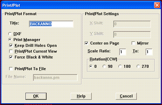

    - Bấm Ctrl+P, để in
    - Chọn OK.
    - Chọn máy in.
    Nếu mang ra tiệm in, ta có thể dùng phầnn mềm TinyPDF (free) để in ra file pdf với tỉ lệ 1:1.
    Link down: Download TinyPDF and Other Programs
